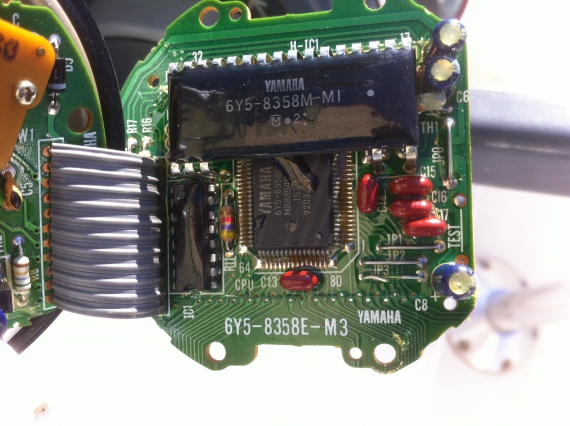

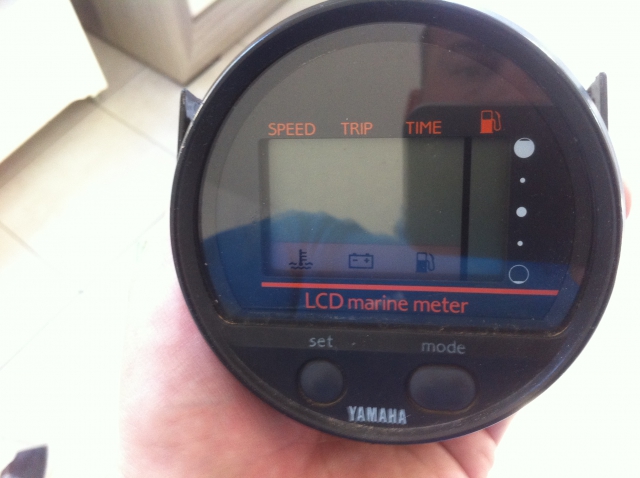

Salut tous le monde, j'ai un soucis. Je n'ai plus d'affichage sur le mano de mon speedo. C'est un yamaha lcd marine meter qui fait l'heure, le voyant température, de batterie, la vitesse, et jauge à essence. depuis hier je n'ai plus d'affichage mais le jus semble arriver au compteur. La lumière du compteur fonctionne. Je l'ai ouvert et pas de fusible intérieur. Mon fusible sur le + est OK. en l'ouvrant j'ai découvert que la barrette en bas à droite (jp3) est cassée. Vous pensez que ca peut venir de ca? Je suis pas très doué en électronique. Merci

    voici le mano en question
  • barbe bleu
    Inscription : 06/08/2006
    Le 15 avril, 2014 - 05:16
    Perso j'irais voir ou un magasin de composants electronique ou un petit réparateur de télé ou autre pour savoir à quoi correspont ce genre de barrette, si cela sert juste pour faire des ponts ou si elle a une fonction particuluère.

    J'ai résolu mon problème je suis trop content :D . Je l'ai montré à un collègue qui s'y connait bien en électronique et il m'a dit que pour la barrette, c'était normal. En passant mes câbles pour mon sondeur j'ai un fil qui c'était débranché et je suis complètement passer à travers. Pourtant j'ai refait mon câblage quelque fois. Je trouvais ça bizarre car en testant le circuit imprimé à l'ohmmètre, le courant passait bien et les fusibles était nikel. L'essentiel c'est que tout remarche normalement. :wink:

    oui comme tus le dis, c'est un gros soulagement pour moi. D'occas, ca ne courre pas les rues et ca ce vend cher. J'ai fait un retour comme ca si quelqu'un démonte le sien et qu'il voit la barette coupée en 2, il ne faut pas s'affoller c'est normal. Fallait le savoir.
