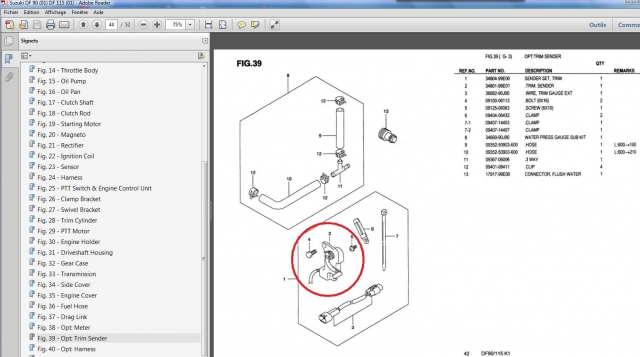

    Regarde dessous  en côté interne entre la "fourche" où le moteur repose ... peut-etre c comme les yamaha ... il y a un petit detecteur mobile qui bascule avec une vis central et un petit ressort de rappel parfois il ce coince un petit peu ... il te suffit juste de le deplacer un peu en va et viens pour le debloquer ...
    ( tu peu le trouver en suivant un petit câble electrique )

    Sa doit ressembler a une pièce comme celle ci sur le schemas " La N°2 "
    Cdt

    Soit le contacteur est concé, soit il ne fonctionne plus (résistance à l'intérieur). Si tu le manipule et que le cadran ne bouge pas c'est que la résistance est morte et qu'il faut le changer, c'est en principe simple.
    Le 12 février, 2014 - 15:29
    jeannot23 a écrit :
    ...  je recherche un détecteur de trin pour un suzuki df 140, le mien est HS, ... où pourrais-je me le procurer ... ?
    il s' agit plutôt de l' "émetteur" de trim  petit levier en 'plastique' qui transmettra l' information du degré d' inclinaison à l' indicateur situé au tableau de bord.
