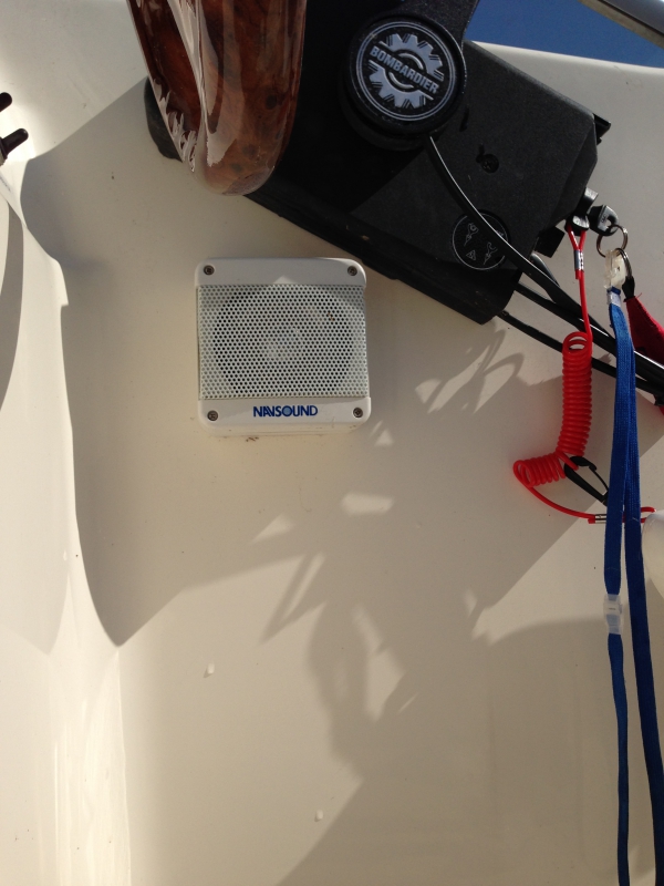

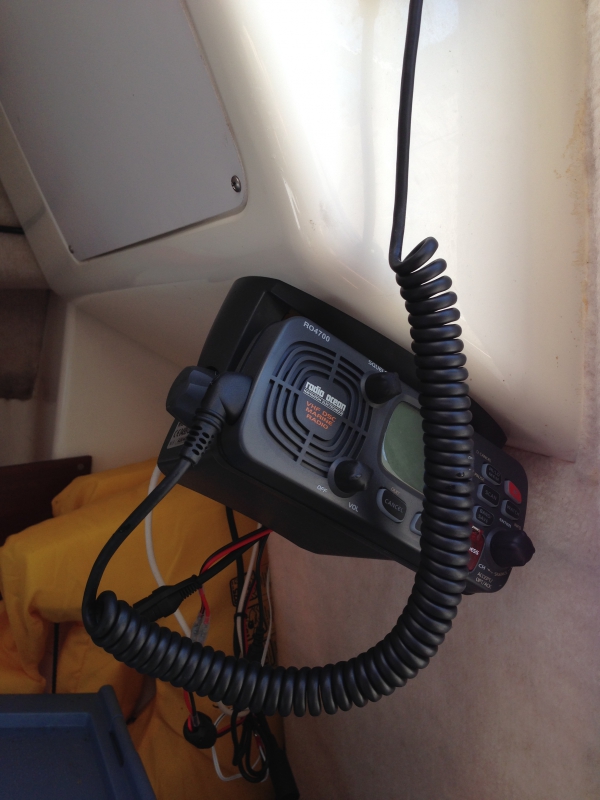

    sur mon leader 545, j'ai placé un RO4700 à l'intérieur de la cabine près de la porte si bien qu'elle est facilement accessible de l'extérieur.
    J'ai ajouté un HP de 20W encastré dans la parois juste à coté du poste de pilotage si bien que je peu entendre la VHF même en navigation.

    Le 10 septembre, 2014 - 10:19
    Elle est fixé horizontalement juste à droite de la porte de la cabine mais pas sous le toit de la cabine mais sur une "bulle" qui contient les connectiques électriques du bateau, juste à l'arrière de l'instrumentation.
    Difficile à expliquer mais je peux prendre une photo de WE et te l'envoyer.
     Le HP est juste sous la poigné de gaz.
    J'ai fixé l'antenne à l'arriere du bateau pour ne pas l'avoir à proximité des passavants. Il a juste fallu etre calme pour passer le cable...

    Le 15 septembre, 2014 - 09:53
    comme promis, voici les photos de mon installation.
    J'ai également à bord une VHF portable (je suis un peu parano et ne navigue jamais en mer ou en fluvial sans VHF...).
