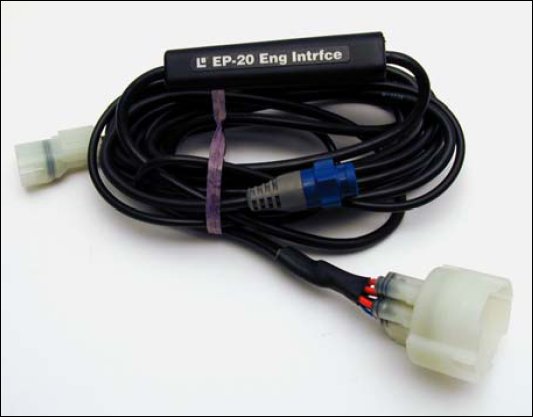

    En octobre dernier, lors de ma commande d’un Antares 7.50 HB / Suziki DF 150 TX, j’avais demandé à ce que le bateau soit équipé d’une interface Moteur Suzuki DF / NMEA afin de connecter le moteur à mon combiné HDS 8 de chez Lowrance via le réseau NMEA 2000.
    Interface (EP20) NMEA Suzuki
    EP20
    Ecran d'un HDS
    HDS
    Mais ce qui était apparemment possible lors de la commande, ne semble plus aussi évident. Je m’explique :
    Courant février 2010, mon concessionnaire m’informe que  MC Technologies ne fournirait plus cette interface NMEA (pas vraiment performant, des problèmes, …).
    Je contacte Suzuki France par mail à ce sujet et la réponse fut la suivante :
    Nos moteurs ne sont pas équipés en standard d'une interface NMEA2000, nous proposons via notre réseau d'agents officiels Suzuki Marine un kit NMEA2000 Suzuki. Lowrance propose bien interface et faisceaux de raccordement.
    Dans le même temps, mon concessionnaire me répond :
    Après confirmation de SUZUKI, le DF 150 ne dispose pas d'interface NMEA intégrée. En conséquence, il s'agit d'installer l'interface en série entre le moteur et le tableau de bord avec à la clé le remplacement du compte tours par celui monté sur les modèles 300 CV pour adapter les connectiques. Il en résulte un coût non négligeable, puisqu'un kit est proposé par SUZUKI au prix de 2000 euros environ....hors taxes.
    Cependant cette interface existe bel et bien et j’en trouve une sur le site de Discount Marine :
    http://www.discount-marine.com/p6904/lowrance-capteurs-nmea2000-interface-moteur-suzuki,
    EP20
    et j’y apprends qu’il faut également un adaptateur entre cette interface NMEA et le moteur.
    Adaptateur
    Adaptateur
    Adaptateur

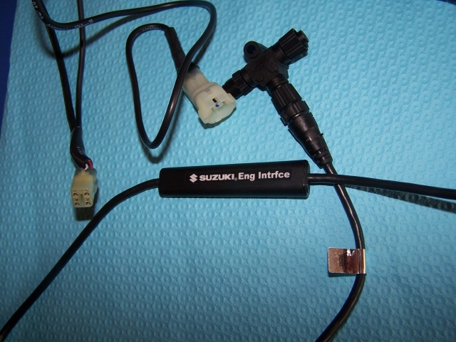

    J'ai obtenu chez DM l'interface Lowrance pour moteur SUZUKI (EP 20), chez Brownspoint l'adaptateur pour les moteurs SUZUKI après 2008. Cet adaptateur dispose d'un côté la prise ronde pour l'EP 20 et de l'autre d'une prise identique à la prise "DIAG" du moteur.
    Adapteur mis en place sur l'EP20 :
    Adapter - EP 20
    Prise DIAG du moteur :
    DIAG Suzuki
    La prise DIAG du moteur et celle de l'adaptateur sont identiques. Il me faut une prise mâle pour adapter l'adaptateur et faire renter "papa (adaptateur) dans maman (DIAG).

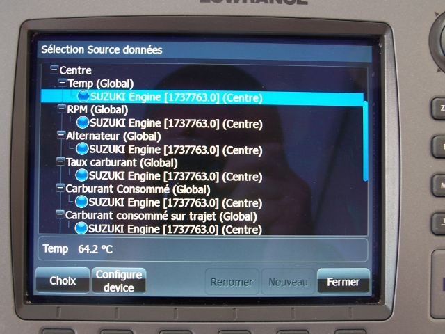

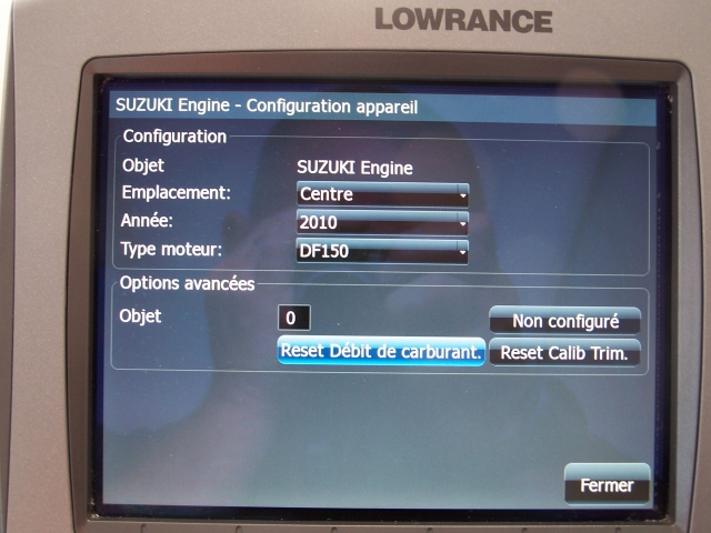

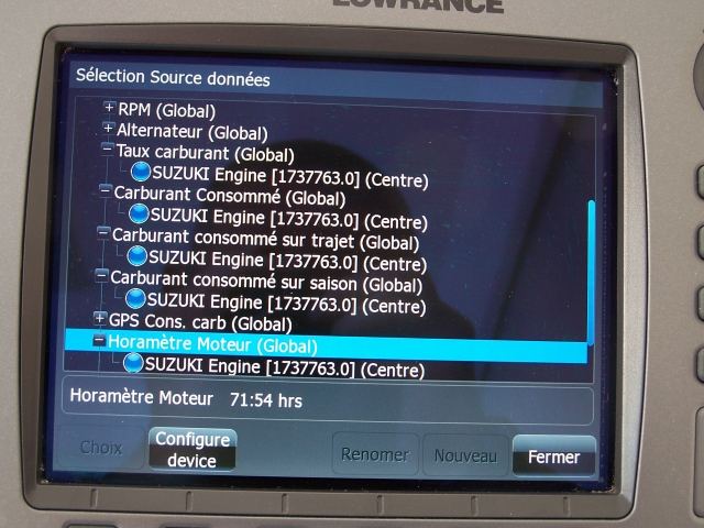

  • lionel29
    lionel29
    Inscription : 16/03/2010
    Le 5 mai, 2010 - 11:39
    ok je vous fait ca  cette aprem
  • lionel29
    lionel29
    Le 5 mai, 2010 - 14:31
    voila ce que ca donne
    et un  des  tableaux de bord
    desole pour la qualite des photos
  • Webmaster@1
    Webmaster@1
    Inscription : 08/10/2008
    Messages : 172
    Le 5 mai, 2010 - 15:51
    Il y a une fonction pour fare des capture d'écran qui se stock dans la mémoire de l'appareil et qu'on peut ensuite copier sur une SD Card insérée dans l'appareil.
    mais c'est déja tres bien on voit le principale des fonctions.

    Le 4 août, 2010 - 20:56
    J'ai procédé cet après-midi à l'interfaçage (branchements provisoires) d'un HDS 8 avec un Suzuki DF 150 (2010).
    J'ai utilisé :
    - Kit alimentation réseau NMEA
    - une rallonge NMA 2K (livrée avec le Kit alim)
    - Une interface Suzuki (990C0-88134 - Modular Instrument System Engine Interface)
    - Un adaptateur "Interface/Prise diag moteur" (990C0-88135 - SIMS Adapter to SDS).
    Ca fonctionne Smile
    Reste à passer définitivement mes différents câbles et paramétrer correctement l'interface et le HDS
    Photos jointes
  • Webmaster@1
    Webmaster@1
    Messages : 172
    Le 4 août, 2010 - 21:06
    TOP !
