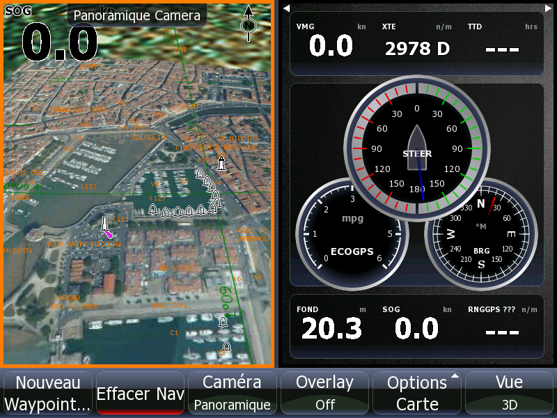

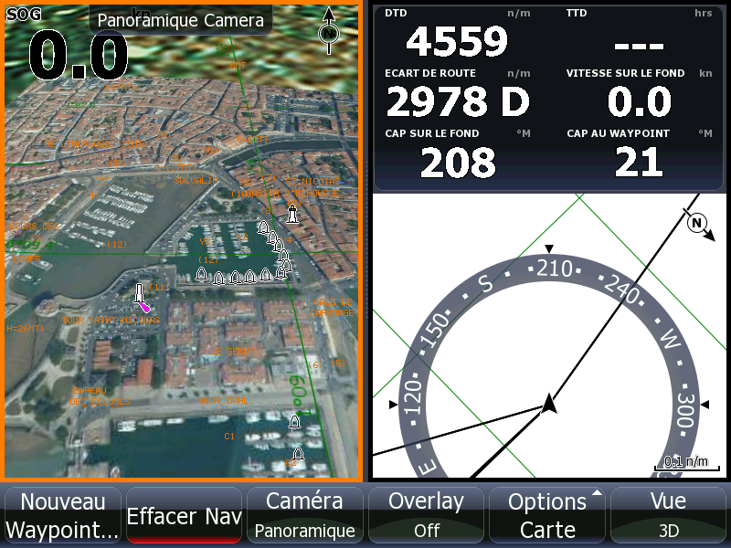

Un nouvel écran permet de suivre une route active avec les données essentielle de la nav.

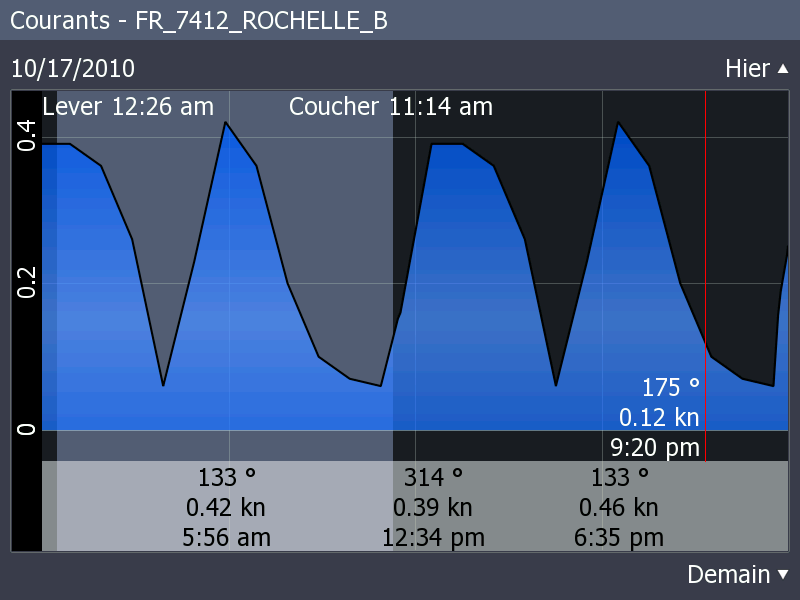

La gestion des courants et marrée a été améliorée.

* New “Steer” navigation panel with full highway display, compass rose overlay and digital route data presentation

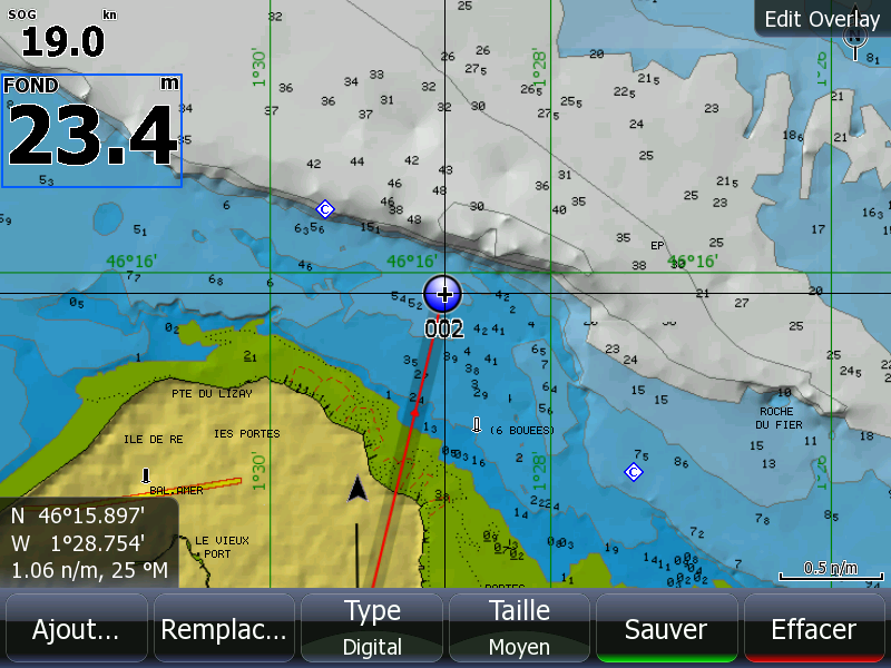

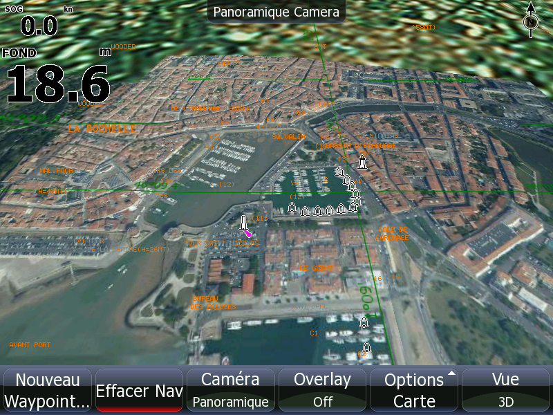

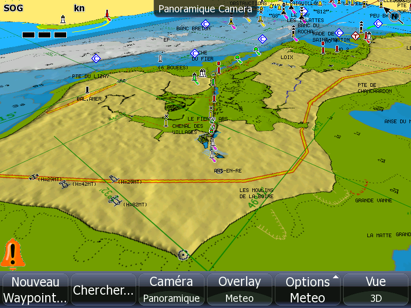

Voici également quelques capture d'écran pour bien comprendre les améliorations :
