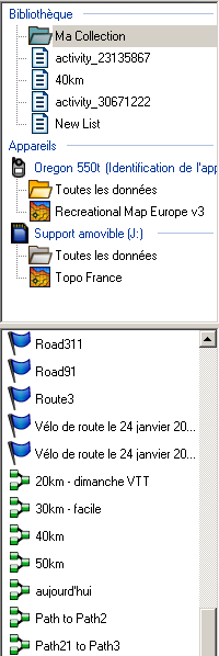

    Bon visiblement c'est l'utilisation de cette colonne qui pose probleme ?
    On a une partie haute avec (ici l'exemple avec mon portable GARMIN Oregon) :
    • Bibliothèque : c'est ce qui se trouve sur le PC
    • Appareils : avec l'appareil connecté et sa mémoire interne, et le support amovible, c'est la SD Card du GPSMAP 620
    Dans la partie basse s'afficheront les points, les itinéraires (route), ou les tracés qui sont stockés dans l'élement sélectionné dans la partie haute (PC, appareil, ou support SD Card).
    Donc avant de débrancher le GPSMAP 620, je sélectionnerai l'Appareil dans la partie haute de la colonne pour voir si le tracé est bien présent dans la partie basse de la colonne. Si ca n'est pas le cas c'est qu'il n'a pas été transféré. Mais s'il apparait bien, alors il doit apparaitre dans le GPS une fois déconnecté.

    en selectionant mon appareil, j'ai bien dans la colonne du bas un itineraire "Houat - Port Navalo"
    Cet itinéraire je l'ai copié depuis mon dossier Bretagne.
    Lorsque je débranche mon GPS je ne le retrouve pas dans le GPS et si je rebranche le GPS je ne le retouve pas non plus.
    Par contre les 3 waypoints restent dans le GPS mais je ne les trouve pas une fois le GPS débranché.
    Patrick

    la sur la capture, l'itinéraire Houat Port Navalo est bien présent dans le GPS. Si tu le débranche, et que tu le rebranche, tu ne le retrouves pas ?
