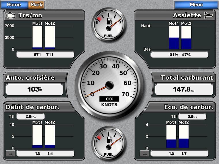

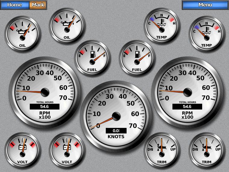

    Voici 2 écrans de GARMIN GPSMAP série 5000 avec les infos moteurs, dans le cas d'une connexion avec votre moteur
