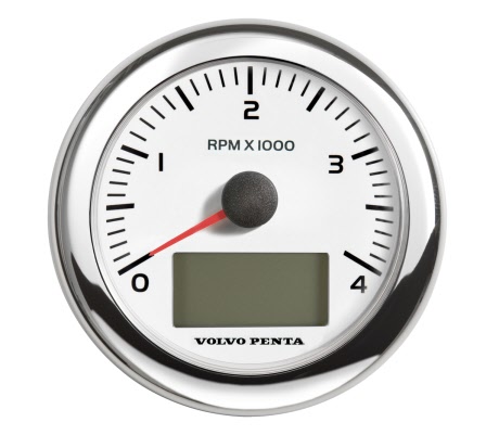

Mon Flyer 701 est équipé d'un 4.3 GXi E de 2005 dont l'horamètre du compte tour VDO ne fonctionne plus (voir photo).
Tant qu'à le remplacer, j'aimerais opter pour un compte tour EVC qui permet notament l'affichage de la consomation instantanée et d'autres info moteur... (d'après le site Volvo)
Les spécialistes Volvo du forum peuvent-ils me dire si ce type d'instrument EVC est compatible avec mon moteur ? Faut'il changer le câblage, d'autres choses à prévoir... ?

    Apparement c'est pas si simple, d'après http://www.marinepartseurope.com il y a pas mal d'éléments qui composent le système (module EVC, module de commande, etc...).
    Je continue mes recherches.
