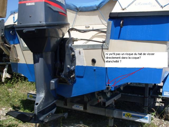

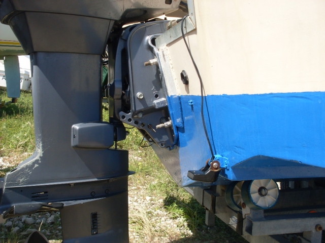

    n'y a t'il pas de risques a percer la coque pour fixer le capteur?
    je suis en train de vouloir instaler un huminbird 160
    Le 28 août, 2011 - 22:58
    apres avoir fait le trou, et avant de mettre la vis tu mets du silicone ou du SIKAflex.
    Et si t' es maniaque, tu en remets par dessus les tetes de vis
    de toutes façon, les vis ne doivent pas transpercer de part en part le tableau AR .
    Mais il est preferable de ne pas risquer d' infiltration dans le " coeur " du tableau AR

    Tout ce qui dit par Ski-wake est à respecter scrupuleusement. Quelle maitrise du potentiel des emmerds pouvant arriver !!  Moi j'ai mis une petite plaque de contre plaqué-marine avec des vis inox sur laquelle j'ai fixé la sonde avec des vis plus faibles, cela sert juste en cas de croche de la sonde à ne pas arrracher les vis fixées dans le tableau et à éviter une imprégnation du tableau en cas d'embrouille. J'ai fait çà depuis que je me suis pris mes propres bouts de casiers par gros temps ... (avec une voie d'eau à la clé car je n'avais pas respecté ce qui est dit par S-W, à savoir ne pas transpercer de part et d'autre le tableau. A bon entendeur ..
    merci sky wake
    je vais faire çà, surtout que le sikaflex est ma marque prefere

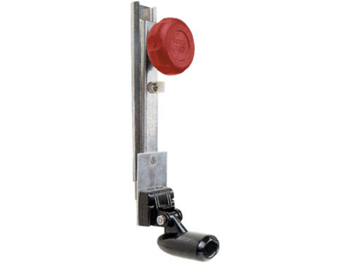

    Suggestion j'ai pu voir qu'il existe chez certain magasin un Kit avec lame de support Sonde monté sur rails coulissant pour Sondeur afin de le sortir et remettre dans l'eau quand on navigue et de plus on a pas besoin de visseries vers le bas de la coque  ...s'est bien ou pas ce système ?

    Tu dois parler de ce type de support de sonde: http://www.discount-marine.com/p254/support-de-sonde-coulissant J'ai ma sonde montée sur ce support et je trouve cela pas terrible ( la sonde est trop éloignée de la coque et crée des turbulences).
    Cdlt
    Yves
    Le 31 août, 2011 - 21:13
    ça ... doit se justifier dans le cas où ton bateau echoue a chaque marée sur un sol dur ( sable ) ...
    En dehors de cela je n' en vois pas trop l' intéret ... d' autant plus que d' apres moi il faut que le rail soit tenu dans sa partie basse ... donc  presence de vis immergées ....

    L’intérêt si on peu le dire ainsi bcp croient que sa permet que la Sonde reste tjrs propre surtout quand on laisse le bateau des mois l'hiver au Port !!! sinon j'ai en vu qui ne mettent pas de vis vers la bas car le support rail est plus court et le support Sonde est a rallonge et dépasse le rail mais d'un épaisseur qui ne risque pas de dévier la sonde ... mais c vrai une coup de Sika il n'y a pas grand chose a craindre s'équiper de grosse vis et courte en inox ...

    La seule raison pour laquelle j'ai monté ce support est pour pouvoir remonter la sonde afin d'éviter de la casser lors de la descente du bateau de sa remorque sur la rampe de mise à l'eau (comme cela est déjà arrivé une fois)
