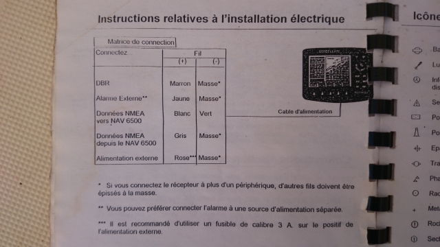

    bonjour est ce que quelqu un sait a quoi sert le fil ( entrée differentielle + dbr ) qui se trouve sur le cable d alimentation du gps

    Voici en photo les instructions de branchement si quelqu'un peux m expliquer merci

     A l'époque du Nav6500...il y avait des stations terrestres différentielles qui envoyaient par radio une correction à l'information GPS, afin d'améliorer la précision de la position.
    Ces stations ont disparu ( il me semble ) avec l'amélioration native de la precision via les satellites.
     Donc ce branchement n'est pas/plus utilisé car de mémoire, il fallait un boîtier différentiel qu'a priori vous n'avez pas.

    Bonjour, en effet je n ai pas le boîtier est ce que le gps peut fonctionner sans ?

    Oui il peut fonctionner sans. C’était une option.
    Mais si l'achat n'est pas encore fait, je vérifierais le fonctionnement et la capacité de recevoir une position.
    Cet appareil date quelque peu...
