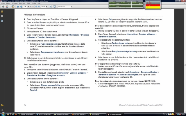

  • angelo13
    angelo13
    Inscription : 03/04/2011
    Le 29 juin, 2011 - 18:47
    salut a tous
    Je crois qu'il faut les sauvegarder aussi du SD vers GPS  sinon tu peu pas les visualiser ou alors la SD est sur le vérouillé et qui peu pas enregistrer en mode protéger ...
    Cdlt
    ps : je t'ai mis la page pour faire le transfert ... lire les points de 7 a 10
  • ludo22
    ludo22
    Inscription : 28/06/2011
    Le 29 juin, 2011 - 19:35
    merci pour les infos tout marche, il faut valider sur le gps dés la premiere mise en route dans transfert de données et faire select ,facile en réalitée .cela permet de faire des échange entre pc et gps .merci encore
