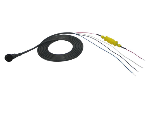

    grace au cable compatible Garmin ci dessous (provenance DM)  je connectai mon pc (DB9) et mon gps Garmin 72 de la manière suivante :
    - fil rouge  vers le 12v + batterie
    - fil noir vers le - de la batterie
    - fil bleu vers la pin 2 de la DB9 femelle brnchée sur le port serie du pc
    - fil blanc vers la pin 5 de la même DB9 femelle
     j'en déduis que le fil marron du cable origine Garmin est équivelent au fil blanc du cable compatible ?
    Mais je ne comprends pas comment reutiliser le cable data Garmin pour envoyer maintenant la position du GPS vers une VHF .
