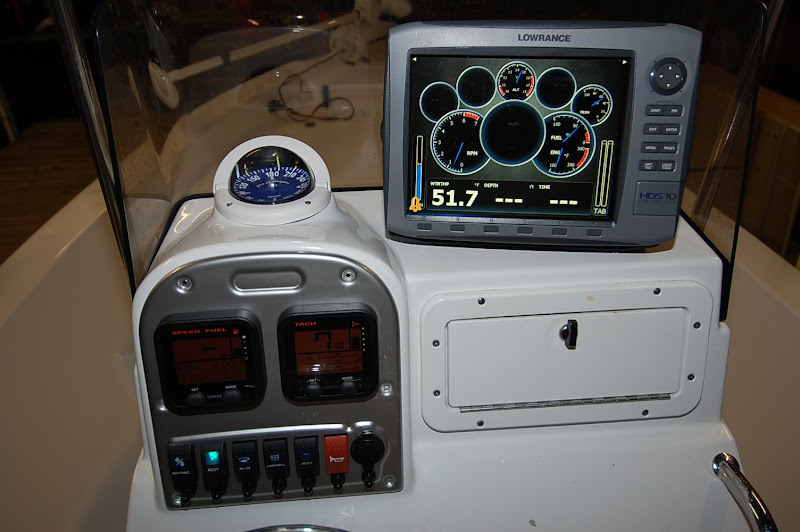

    Ayant l'occasion de naviguer sur des bateaux équipés des trois marques citées ci dessus par hervé, j'avoue que ma préférence va vers le lowrance HDS , en combiné il faut prendre au mini un 7 pouces voire un 8 ou 10 si votre budget le permet.
    Pourquoi lowrance plutot que les deux autres :
    Pour la qualité de son sondeur hds, son évolutivité vers le structure scan si on se pique au jeu de la pêche (et ça vient très vite) et aussi sa connectivité nmea qui permettra de relier le combiné au gps au yamaha f150 en commande...ainsi vous pourrez afficher toutes les données moteur sur le combiné...mais aussi ajouter des capteurs donnant les informations que vous désirez, ex. un capteur de température pour l'eau d'un vivier, etc....etc...
    Garmin est un bon produit mais le tactile nécessite de s'essuyer systématiquement les mains avant de toucher l'écran & avec les doigts humides ou pleins d'écailles...on laisse des traces sur l'écran qui devient vite sale et un peu illisible.
    Humminbird est top aussi mais là c'est juste ne question de gout....
    Ci dessous un exemple d'affichage de données d'un moteur yam sur un lowrance hds...
    Enfin pour la vhf, pour avoir essayé du navicom et de l'icom...rien ne vaut une icom en terme de qualité de communication et de fiabilité....là le choix qui s'impose est clairement une icm421 comme préconisé par hervé.
    Bon choix
    hds + yam
