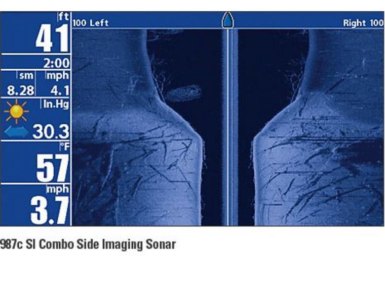

    Un système qu'Humminbird à mis au point, et qui malheureusement ne dépasse pas les 30m dans une mer calme.
    Mais le résultat est véritablement bluffant. Bien sur au dela de 30m l'affichage repasse sur un sondeur traditionnel bi-fréquence quadri ou tri faisceaux.
    Lowrance a annoncé un système similaire pour le courant de l'année, exploitable sur les appareils HDS. Et le sondeur Lowrance HDS5x est déjà un très bon appareil.
    Mais c'est vrai qu'on dépasse les 500 EUR dans les deux cas.
    Au festival de plongée tek de Cavalaire, un anglais m'a montré un SSS (Side Scan Sonar) en version "amateur" capable de faire cela à plus de 50m, mais avec un "poisson" remorqué. Seulement le système vaut 3000 € (ce qui n'est pas cher pour un SSS), mais pas pour cette année dans ce cas.
    Je garde l'idée sous le coude.
