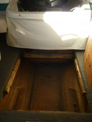

    de mon coté, je pense fixer le mien dans le fond le coque, voir photo.

    Aucun souci sur la trappe. Par contre avant la mise en service j'avais remplacé les taquets en bois qui la tienne pour en mettre des plus gros et fixation par deux vis sur chaque taquet.

     apres qq jours de labeur voila le resultat :
    Fixation arriere (le plus simple)
    5 boulons de 8 de chaque coté + un renfor en aluminium
    nouveau tasseau de support de la trappe de visite, ils vont supporter une partie des contraintes liées à la traction du mat.
     Le pied à fixer :
    la bride dans sa position definitive :
    Avec la premiere "cale"
     Avec la seconde cale
    le plancher en place:
    bilan, une belle tige filleté de 10 cintrée, qq boulons des rondelles des plaques d'alu pour limiter les efforts sur le bois !
