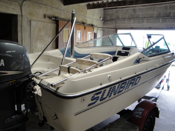

Pour ceux qui cherchent un mât abordable tout en restant de bonne facture, voilà une solution:
- Un socle en alu taillé dans la masse
- Le bas du mat est en alu taillé dans la masse et vissé dans le socle
- Un mât réglage en hauteur de grosse section avec un embout tournant.
-des renforts démontables par goupilles avec les fixations passes-coques en inox et surdimentionnées.
Il est démontable en 30 sec montre en main, il ne reste que la rondelle du socle et les deux passes coques arrière
Bref, un excellent rapport qualité/prix.

    Bonsoir Ernouss, ton mat est magnifique! ;-)
    J'ai un ptit service à te demander pourrais tu me donner les cotes corespondantes aux lettres A, B et C (voir photo) pour que le tourneur puisse me fabriquer la même pièce.
    Merci d'avance

    Donc pour les mesures
    A = 20 mm
    B = 50 mm
    C = 34 mm
    Pour les vis du socle elle ne sont pas fournies, j'ai mis des 5 * 40 mm inox.
    Après l'avoir testé, rien à redire, il est impeccable, même avec mon pote qui approche les 100 kilos sur le wake ou la bouée en plein milieu des vague, il ne bronche pas!!!

    Peux tu prendre une photo du support de mat fixé au sol sans le mat dessus?
    Histoire de voir comment c'est fait.
    Merci beaucoup

    Le 28 mai, 2010 - 09:17
    Et ben! Si les français commencent à copier les chinois!!! :-p
    Voilà voilà

    Merci pour les photos, je me demandai simplement comment était fixé le mat dans la platine! ;-) Je pense faire un système diffèrent.
