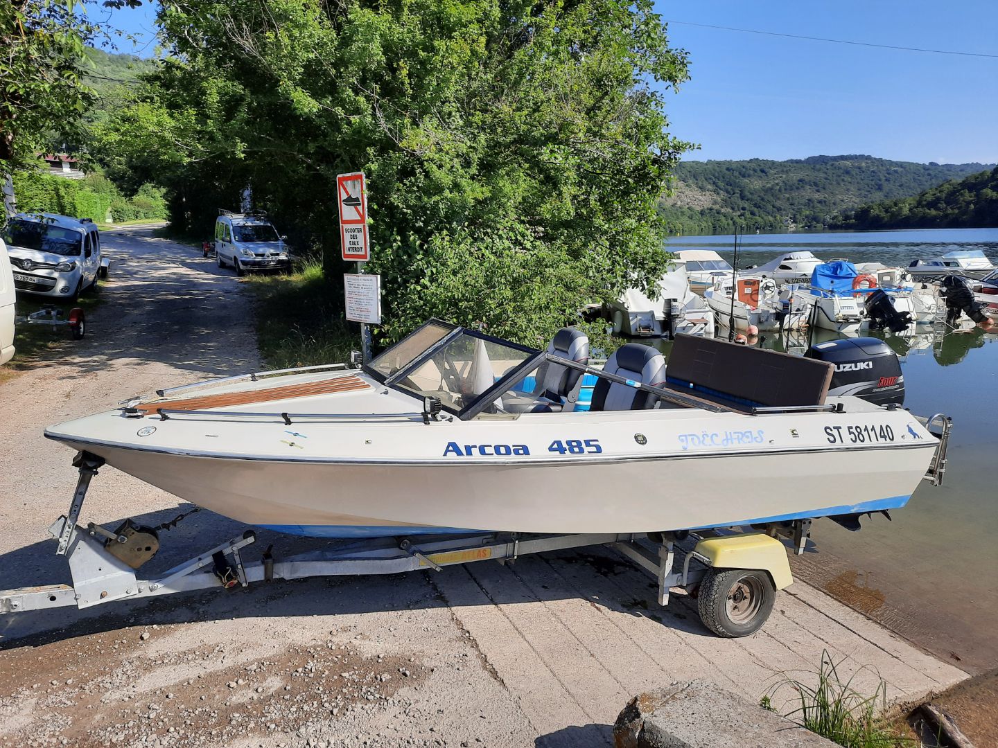

Bonjour à la communauté !
je viens vers vous car je souhaite acquérir un bateau, et que ce dernier est un Arcoa 485, coque sportive, avec un moteur de 70ch Suzuki efi.
pensez vous que cela va suffire pour faire du ski et du wake ? Je suis le plus "lourd" et je fais 95kg, et nous serions maximum 4 au total sur le bateau en faisant des sessions sports nautiques !
merci beaucoup !!
    En soi la coque est "sympathique", et elle
    me parait adaptée pour la pratique de la
    glisse nautique ( Bi Ski ou Wake ) .
    Le 70 cv ( surtout en 4 temps ) aura
    l'avantage d'etre globalement plus
    économique en consommation qu'un
    modèle de puissance équivalente en 2 temps.
    Voilà pour le coté "positif" ... super
    En revanche en terme de "puissance" au
    démarrage pour sortir un bi skieur ou
    un wakeboarder de plus de 70 kilos ça
    risque d'etre moyennement évident...
     gratgrat01 siffle
    autant le savoir DES LE DEPART ... clindoeil
    La coque "courte" va se cabrer et ...
    pousser... mur  pousser...gueulede l'eau... broiedunoir
    ce qui va rendre difficile cpopossible01 la montée en régime
    du moteur rougit qui permettra à la coque de se
    mettre plus à plat en offrant plus de vitesse
    donc enfin de la portance pour aider à la sortie
    d'eau du skieur ou du wakeboarder qui devra
    être... TRES PATIENT  bah et... RESISTANT...mur
    Sur le principe d'etre à 4 personnes à bord
    pendant la traction, au risque de passer pour
    quelqu'un de désagréable bleeblee, c'est quelque
    chose que je ne conseille
    pas pour les raisons
    suivantes :
    1 - ton moteur est un 4 temps : donc moins vif au
    démarrage et en même temps plus lourd qu'un 2T.
    donc cela, c'est déjà un 1er handicap à intégrer chaispas
    2 - Plus la coque est "courte" et MOINS LE BATEAU
    DOIT ETRE CHARGé ...   et cela pour plusieurs
    BONNES raisons .. clindoeil
    a) on l' a déjà dit, le poids sera préjudiciable à la
    nervosité au démarrage, et donc cela
    augmentera le temps de sortie d'eau cpopossible01 du
    pratiquant en le fatigant inutilement bleeblee
    b) çà rendra impossible la pratique du monoski
    c) la vague de sillage sera "moche" cpopossible02 , car
    contrairement aux coques plane des bateaux
    de ski nautique ou de wake
    , ton ARCOA
    dispose d'une coque en "V"
    , et plus on
    enfonce une coque ne "V" et moins beau
    sera le sillage
     frayeur
    d) cela va entrainer une surconsommation  peur03
    Pour limiter le cabrage du bateau au démarrage
    je te conseille
    1- de mettre tout à l' avant le réservoir de
    carburant ( ainsi que le mouillage si tu
    en as un à bord )
    2- de positionner sur les sièges AVant les
    personnes les plus lourdes de l' équipage
    3- d'éviter la présence d'adulte sur les places
    ARrières
    4- pendant la phase de démarrage, de
    régler le trim le plus "RENTRé" possible
    ( on dit qu'il est "négatif" ) ; il ne faudra
    commencer à le relever qu'a partir du
    moment où la coque sera déjaugée
    en mode "hydroplanage".
    5- d'intercaler entre le moteur et la coque,
    une plaque "martyr" biseautée,
    ( plus épaisse en Haut et plus fine en Bas )
    comme celle-ci :
    Cela aura pour effet d'augmenter le trim "négatif"
    pendant la phase de démarrage, et donc de
    limiter le cabrage de la coque.
    "Normalement" plus la personne tractée est
    "corpulente" et plus l'"outil de glisse" ( Wake
    ou Bi Skis
    ) devra être "porteur". Par exemples
    - les skis seront de préférence "paraboliques"
    avec une tête ( de spatules ) évasée.
    - les wakes devront être + longs ; à mon avis
    il te faudra une longueur minimale de 141 cm
    jusqu'à 145 cm.
    Préférer un wake à bouts "carrés" qui aura plus
    de portance qu'un wake aux extrémités plus
    "effilées" .
    A noter évidemment que plus un wake est long
    et à priori, plus il sera large ( ce qui favorisera la
    portance ! ) .
    Cela dit, plus un wake a de la portance, et plus
    il offrira de résistance au bateau
    gueulelors de sa
    phase de départ ( donc raison de plus pour que
    le bateau ne soit pas trop chargé
      clindoeil )
    J'ai utilisé pendant 3 ans un 60 cv 2 temps sur une
    coque GLASTRON de 4m34 , donc j'ai bien connu
    les difficultés décrites ci-dessus en usage intensif
    d'un club de glisse.
    Après, j'ai utilisé un 75 cv 2 T sur une coque de 5 m
    pendant 25 ans, et là les phénomènes de cabrage
    au départ étaient nettement plus réduits ...
    - D'abord, parce que j' avais équipé le moteur
    d'une hélice au pas plus "court" qui permettait
    un démarrage plus vif ( au prix d'une vitesse de
    pointe moins élevée )
    - ensuite grace à la présence d'un réservoir
    d'étrave de 55 litres placé sous le pont AVant.
    - enfin, en remplaçant le fauteuil type
    "dos à dos" des 2 passagers babord,
    par une banquette double collée dos au parebrise
