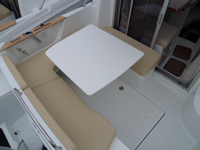

J'ai un grave problème de barbecue......
Ne voulant pas me faire plumer en achetant un barbecue (spécial marine) à gaz de marque américaine qui coûte un bras, plus un orteil pour son support et un doigt pour son détendeur, j'ai dans l'idée de faire l'acquisition d'un autre engin dont je n'ai pas encore fixé la marque.
Ma problématique est que je n'ai pas de balcon autour du carré de cockpit, que je ne veux pas percé de trous dans le bateau et que je voudrais que le barbecue soit placé à l'exterieur du carré (au dessus de l'eau) pour ne pas manger de place.
Une seule solution se servir du porte canne (1 seul par côté) pour y adapter un support munis d'une tablette qui supporterait les 6 à 7kg du barbecue.
Y aurait-il un Géo-trouvetout parmis vous....?

    Sur mon Flyer 5, j'ai bricolé une tablette pour recevoir le réchaud de camping.
    Tu peux peut-être t'en inspiré pour l'Antares, sur le plat-bord babord, près de la porte de la carrée.

    Merci pour les photo et le crobar, super sympa et très  bonne idée, je garde.
    Pas compliqué à faire et en plus le poids du bbqe se reporte dans le sens verticale du plat bord.
    J'avais aussi pensé  à un tube de 40mm de diàmètre qui se glisserait dans un des deux portes cannes, une rondelle ovale de 40mm/60mm soudée sur ce même tube afin de le retenir dans le porte canne et une tablette soudée sur le dessus du tube pour recevoir le bbq.
    Ou mieux une tablette sur laquelle est soudée un morceau de tube du damiètre intérieur du tube de 40mm afin de pouvoir déboiter l'ensemble et gagner de la place au rangement.
    Mais votre système est positionnable à l'exterieur du bateau (même si cela impose une contorsion pour retourner les chipo) et donc d'éviter ainsi les possibles projections de graisse sur les coussins du cockpit.
    Je fabrique, je photographie et je partage sur ce forum.
