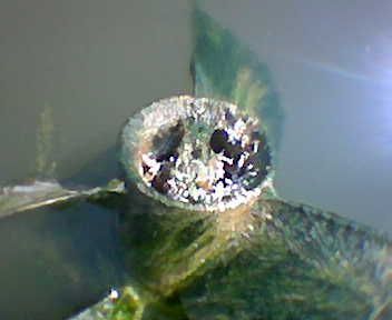

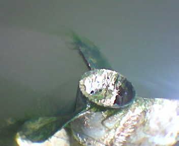

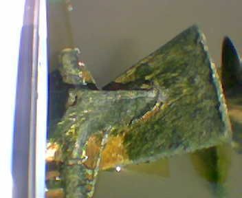

    Le nom de cet antifouling d'embase transparent pourrave AXG de MATTCHEM :bleefuck:
    Voici quelques photos qui en disent plus long que mes longs discours !
    Le pire c'est qu'ils continuent à vendre cette M...E ! Et à lire leur propagande sur leur produit miracle, on se fait avoir à tous les coups. Je ne mets pas le lien pour ne pas leur faire de pub mais si par curiosité vous allez voir, vous comprendrez mon énervement !
    Je ne suis pas à 50€ près, mais si je considère le soin et le temps passé à aplliquer cette bouse, plus ma saison pourrie à cause d'eux car m'obligeant à gratter mes hélices à chaque sortie (2H sous l'eau à chaque fois vu comment c'était envahi) :bleefuck:
    J'ai HORREUR DES ARNAQUES :bleefuck:
