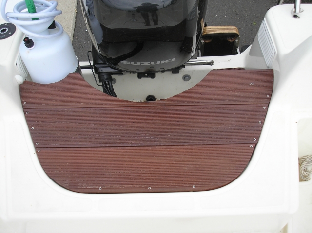

    Pour moi sur un Cap Camarat la batterie est également dans un coffre mais à coté du réservoirde 100l d'essence.
    Suite à son explosion l'an dernier , je l'ai virée de la en modifiant un peu l'arrier du bateau,rajout d'un plancher et batterie dessous .
    L'explosion a bien secouée le bateau ,c'est tout mais je ne prendrai pas le risque de recommencer .

    pomerols2 a écrit :
    BonjourPour moi sur un Cap Camarat la batterie est également dans un coffre mais à coté du réservoirde 100l d'essence.Suite à son explosion l'an dernier , je l'ai virée de la en modifiant un peu l'arrier du bateau,rajout d'un plancher et batterie dessous .L'explosion a bien secouée le bateau ,c'est tout mais je ne prendrai pas le risque de recommencer .
    Ayant egalement un Cap Camarat,peut tu en dire plus sur la modification de ton plancher et la batterie en dessous
    Merci,
  • pomerols2
    pomerols2
    Inscription : 25/05/2008
    Le 7 mai, 2010 - 21:13
    Je m'excuse mais mon bateau est à 300km de moi (cause travail)je n'ai qu'une photo sur mon PC du planchet que j'ai réalisé (Il manque les couvre- joints d'ailleur).J'ai logé la batterie dessous et passsé deux cables de 50° avec des presse- étoupes jusqu'à la boite plexo où il y a le coupe circuit. J'en profite pour mettre également une autre photo de la modif faite pour l'encre ,maintenant avec guindeau (comme un grand mais trés pratique)
