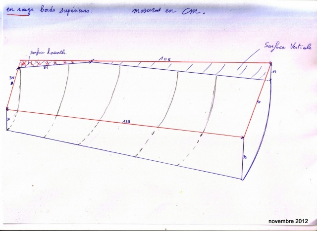

Existe t il des réservoirs souples qui , pleins feraient 35 cm de diam !!!!! voire 40 pour loger sous les bancs du carré !
des sortes de boudins ! d un mètre de long !!
C est ce que j avais ! on m a remis des réservoirs qui , remplis ont fait sauter les bancs du carré ! arrachant vis et structure !!!!

    voila l espace prévu !

    j ai trouvé ! en marine tout été trop gros !
    RESERVOIR D EAU,SOUPLE ALIMENTAIRE,55 LITRES FAIT POUR SE METTRE AUX PIEDS DEL A BANQUETTE ARRIERE PASSAGERS
    DIMENSIONS PLEIN: 140CM X 29 X 31CM DE HAUT
    UN TUYAU VERTICAL EAU POUR ENTREE ET UN TUYAU VERTICAL POUR VIDANGE

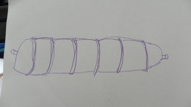

    finalement je vais prendre un nauta , et tenter de limiter lson extension en l' entourant de sangles , comme un rossbeef !
    et on verra bien !!!!!!!!!!!

    En fait ce qu' il faut prendre comme precaution, c' est de limiter les points de friction / frottement lorsque le réservoir est partiellement rempli.
    Evidemment , faire aussi en sorte que les fonds soient lisses ( et qu' il n' y ait pas de gravier / sable à l' endroit ou reposera le réservoir).
    Mais bon, ... toutes ces précautions de simple "bon sens marin" , tu dois déjà les connaitre  :)
