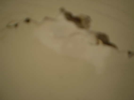

Bonjour à tous
j'ai un petit soucis de coque j'ai fendu ma coque voir photos et je voudrais savoir quels types de produits me faut il? la cassure se situe sous le plat de la coque. Faut il mastiquer avec mastic epoxy ou mettre de la toile ou du gel-coat. par l'interieur je peux mettre la fibre et résiner mais à l'exterieur je ne sait pas quel est le mieux et le plus facile à faire.La fissure fait a peux près 10cm
Dans l'attente de vos conseils je remercie d'avance cordialement Massilia

S'il n'y a pas d'autre dégat, le mastic epoxy fera l'affaire en ayant soin de nettoyer et d'élargir un peu la fissure, de bien laisser sécher pour ne pas emprisonner d'humidité.
Le 6 septembre, 2010 - 14:25
bien poncer avant tout pour enlever du gelcoat et de la résine.
il faut que tu creuse de 4-5 mm afin d'avoir l'espace de faire ta réparation sans générer une horrible bosse.
tu dois poncer une surface de 20 par 12 cm environ (dans le sens de la fissure tu l'avais compris) et insiste bien sur la fissure
une fois que c'est fait tu dois t'assurer que c'est bien sec, n'hésite pas à utiliser de l'acétone pour nettoyer et dégraisser.
il te faut découper des petit morceau de mat de verre de 20*12 et de tout petit afin de bien épouser la fissure.
une fois que c'est fait prend de la résine polyester et met 2-3 % de durcisseur.
avec un pinceau met de la résine sur la surface poncée, met une première couche de mat par dessus, la ou c'est un peu renfoncé (sur l'ex fissure) met des tout petit bout pour aplanir.
il faut bien gorger de résine le tout avec le pinceau.
remet du mat et de la résine jusque la surface poncée ait ratapé en épaisseur le reste de ta coque.
nettoie mains, outil et les éventuelles coulures à l'acétone (rince toi les main au savon après)
Attention une fois le durcisseur mit tu n'aura que 10-20 minute pour faire tout cela.
il est conseillé de faire le tout en une seulle fois.
une fois le tout sec et bien dur ponce cette surface afin de rogner un petit milimettre par rapport au reste de la coque.
utilise le gel coat avec un pinceau neuf et 3 % de durcisseur. pour remetre une couche de blanc.
une foit le tout sec, un petit coup de ponçage très fin et tu aura une coque neuve.
attention le mastic époxy ne consolide pas, comme tout mastic il est fait pour produire une belle finition en surface, mais il ne permettra pas de réparer ta coque, à la première vague il va craquer !!

salut,
une fois avoir fais l'extèrieur tu peu faire une consolidation aussi par l'intèrieur avec du mat et fibre comme expliquer plus haut !!!
