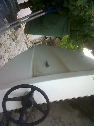

bonjour a tous je revien sur ce forum aprés une longue absence .
voila j'ai quelque petite questions a vous poser sur la reparation de coque polyetere .
mon bateau
marque: argus
taille: 3.25m

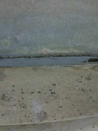

toute ma quille est fissurer photo :
pour cela j'ai commencer par poncer jusqua la fibre pour pouvoir restratifier la quille j'aurais besoin de conseille pour savoir comment reparer cela merci .
ainsi qu un gro trou sous la ligne de flotaison j'aurais aussi besoin de conseille merci d'avance .Cool

    moi je dis poncage et resine ;) et fibre ;)

    merci de ton aide je pensse faire sa mais une fois la fibre posé et poncer que mettre pour recouvrir pour donner une bonne étenchéité .
    je veut dire par la que mettre pour ne pas laisser la fibre a l'air libre quand je le remais a l'eau .
    mastic époxy ?
    Le 15 septembre, 2010 - 15:51
    de toutes façons, la fibre doit être saturée de resine .
    Apres, tu peux faire un gel coat qui est chargé d' etancheifier ta reparation .
    Avant cela, il peut etre interessant d' alterner les couches de tissus de verre et de fibre de verre ( mat )

    pour le gro trou on ma conseiller de arracher le bout casser et de mettre de la mouss polyurethane .
    une fois seche couper le reste de la mous a ras de la coque
    puis ainsi passer la fibre
    bonne solution d'aprés vous ?

    en fait si tu a du passage "intèrieur"- au niveau du trou du place un morceau de tole ou contre plaquer recouvert avec du plastique rigide genre sac a engrais èpais.èvidament le plastique vers la statification.une fois placer correctement tu peu placer une première couche de rèsine puis mat,rowing en alternant. a la fin plutot que de passer du gel coat qui n'est pas ètanche a 100% applique plusieurs couche de rèsine epoxy bien plus consistante et ètanche et pour finir deux couche de finition peinture èpoxy pour donner un fond.au vu des photos que tu a placer il est quand même en très mauvais ètat t'on boat, a voir si sa vaut le cout de rèparer car les matières premières ne sont pas donner!!

    Sinon en parlant de sous l'eau, il faut avant tout t'assurer que ton sandwich (notamment le bois) soit sec sinon la résine tiendra mal et cela va pourrir et devenir mou par la suite !
    Je te conseille de bien dégommer tout ce qui traine.
    de boucher avec du mastic polyester armé.
    de re-poncer le tout une fois sec de 6-8 mm
    de mettre de la résine avec du mat sur 5 mm et de finir par une couche de roving.
    après tu ponce sur 1 mm pour avoir de quoi mettre du gelcoat
    puis poncer au très fin et finir en polissant !
    et se sera comme neuf !
