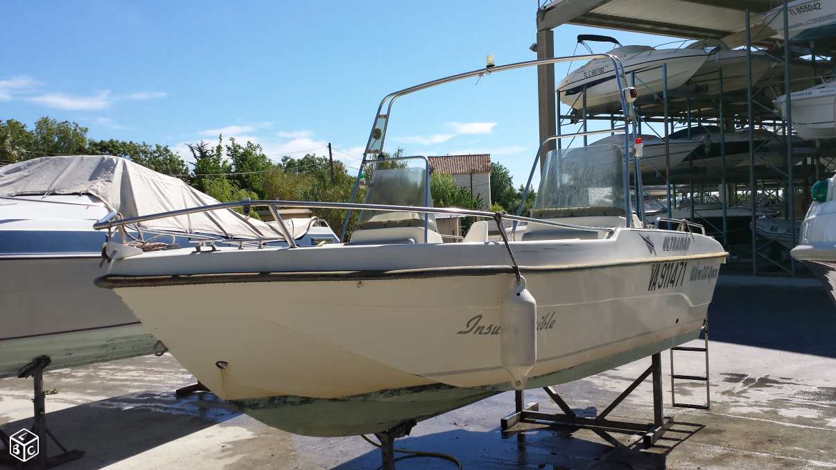

Deux  ou trois jours après le début de mes recherches, je " tombe " sur un annonce incroyable dont voici le résumé " vends ultramar open  515 insubmersible de 96  équipé d' un  moteur dt 140 injection de 2000, la coque est très saine car jamais restèe p dans l'eau par contre l'embasse moteur est fissurée et l' hélice hs , 1000 euros "
Sur le coup , je pense à une anarque avec virement à la clé mais vu qu'il y a un numero de tel, j'envoie un sms au cas où. Le soir même un médecin m'appele m'expliquant qu 'il a reçu plus de 100 appels et messages sans compter une cinquantaine de mails. Il doit  donc organiser une journée de visite ce qui le gonfle mais  comme j'habite  à  10 minutes de son port  à  sec , il me propose de passer tout seul voir le bateau avant la journée " portes ouvertes " .
Le lendemain matin  , le temps  de recevoir les autorisations  , je suis devant et dans l'open. La coque est sale mais rien de méchant vu que les bateaux sont protégés par un toit dans ce port à sec , il n'y a pas de rouille, de moisissure sur les cousins , de corrosion etc , le moteur a l'air très clean malgré la fissure qui m' effraie un peu mais où est le risque pour mille euros
"Allo docteur , je prends" face à lui j'apprends qu'il est le deuxième propriétaire  ( achat en 2002) qu 'il navigue très peu vu son job , qu'il fait faire chaque année la révision mais qu' avant la saison 2015 il a découvert la fissure et une pale en moins sur l'hélice , son mecano lui ayant dit que le moteur était certainement hs et son père lui donnant son 9 m , il a laissé le bateau sans bouger depuis presque  deux ans .Maintenant  étant sur que le  moteur est mort et ne voulant plus payer presque 2000 euros par an pour rien , il veut se débarrasser du bateau très vite , d 'où le prix et 4 mois de place payés jusqu' a fin décembre offerts .Ce  qui m'arrange car pour la remise en  route , Portland étant beaucoup plus pratique et confortable que le champs du petit "port "pour bosser et faire venir le mécano. Ok docteur , je vous fais un chèque , merci pour les papiers en règle et à bientot sur la mer quand le 9 m aura un moteur neuf .
Trois jours d"huile de coude avec les  bons produits , une petite porte de console et deux fermetures de coffre neuves , une échelle de bain d 'occasion posées et la coque est nickel , pas neuve ( 20 ans ) mais très propre.

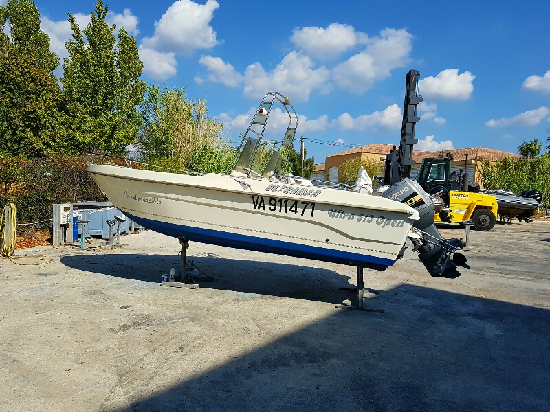

La fissure étant perpenduculaire au sens de la navigation et surtout superficielle car il n'y avait pas de fuite d'huile et de mayo lors de la vidande , elle est  soudée où plutôt rebouchée et une hélice suzuki d occasion en 13x19 prend  la  place de celle ayant  une pale abîmée.
Après  avoir enlever les bougies mis un peu d'huile dans les orifices et fait tourner le moteur à la main, mon mécano  grand  sourire  aux lèvres me dit " il est ok , il va craquer tout seul ), t' as entendu la compression ? " " euh oui" .
La pompe à eau, le  thermostat, les bougies, les huiles et la batterie changées, arrive le moment où les oreilles étant en place et l'eau coulant à  flot, je dois tourner la clé de contact .Je serre les fesses tout en croisant les doigts et en actionnant le démarreur ( une vraie gym à mon âge  ) et ?????
Oh joie , oh vieillesse ennemie ( je m'em'égare ) le moteur se met en route tout de suite avec un ralenti bien régulier , la pissette fonctionne  , nous attendons que le moteur chauffe un peu , coup de gaz, il prend ses tours , arrêt  ,redémarrage tout semble ok.
Le lendemain matin, mise à  l'eau  pour un petit essai  tranquille,  je suis pour les réveils après  un long sommeil en douceur et progressifs.
Avec le 140 , le 515 semble  très dynamique, je déjauge en un clein d'oeil et arrive à 4500 aussi vite , je ne pousse pas plus avant d ''avoir fait une sortie ou deux de plus pour être  sur que que la lubrification et le refroidissemnt fonctionnent parfaitement. Par contre j'ai pensé que le moteur était mal monté ou l'hélice pas adaptée car j'avais un sacré bain à remous et une belle vague à l'arrière mais toujours le même pro m'a dit que s'était normal et du aux tunnels de la carenne et à la sortie des gaz d'échappement juste au dessus de l'hélice .
