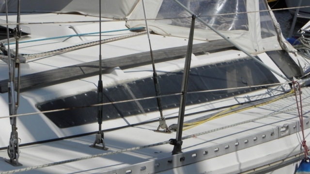

Bonjour à tous
Je suis à la recherche de conseils pour remplacer les hublots et pare brises de mon rio 600
Ils sont usés par le soleil, et certains sont fissurés.
ou acheter?
si quelqu'un à 1 avis ou conseils, je suis preneur
Voici les photos
merci d'avance

    le probléme c est les traces des vis restées a l interieur ! sinon cela change tout ,
    faut surtout pas laisser d air a la pression , et la préparation est minutieuse !

    faut etre meticuleux pour la preparation  et bien compresser le hoblot , afin d éviter de laisser des bulles d air .
     c est posé sans vis au sika noir ! comme pour les pare brise de voiture !
     a 2 pour la pose c est bien  ,
    courage atoi !
