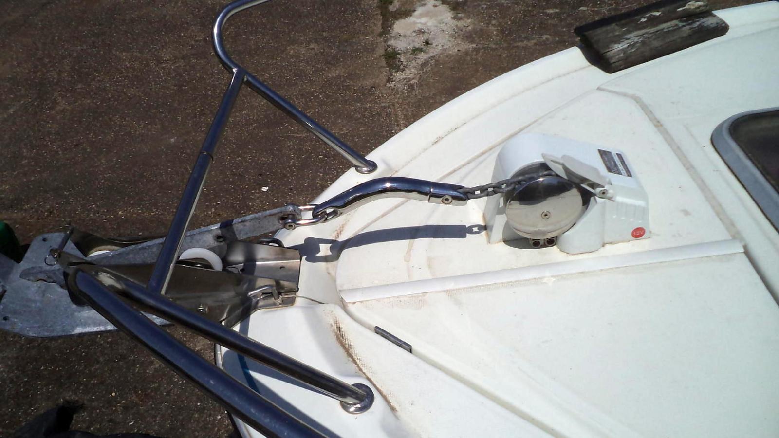

    J'avais le même problème, alors je me suis lancé et j'ai installé un guindeau sur mon Flyer 5 blue wing, j'en suis très content.
    C'est du boulot, mais c'est faisable.

    Il existe les guindeaux avec axe vertical (moteur sous le pont), guindeau avec axe horizontal (comme sur la photo - moteur sur le pont ou sous le pont).

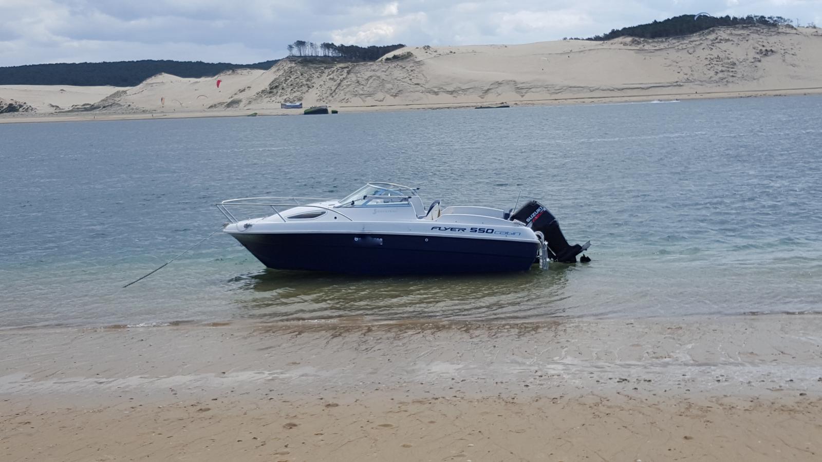

    j'en profite pour faire un essai de photo sur le forum, voici notre petit bâteau en question pour ceux qui ne connaissent pas Bénéteau Flyer 550 cabin de 2004:

    Merci pour vos réponse, Papy69  c'est sympa d'avoir mis une photo de ton guindeau, de plus ton bateau est relativement identique au mien, donc j'aurai voulu savoir les caractéristiques de ton guindeau et le prix.
    Hlebihan, merci pour ces infos donc 500w / 700w, par contre pour l'axe vertical, j'ai peur qu'il n'y est pas assez de place pour le moteur dans le "puit d'ancre", donc je m'orienterai plus pour un axe horizontal pas trop cher bien sûr. Et donc une batterie de serviture sera donc préconisé, de quel intensité par contre pour le guindeau. Et en plus pô facile de trouvé une place pour la batterie pas trop loin du guindeau, à l' avant du bâteau !!
    Je n'ai pas de batterie de servitude (j'en ai une de secours dans le bateau) mais le guindeau (300w) fonctionne sur la batterie moteur toujours moteur en route et légèrement accéleré. Effectivement la baille à mouillage est assez restreinte (quoique confortable) c'est pourquoi j'ai opté pour un guindeau horizontal.
