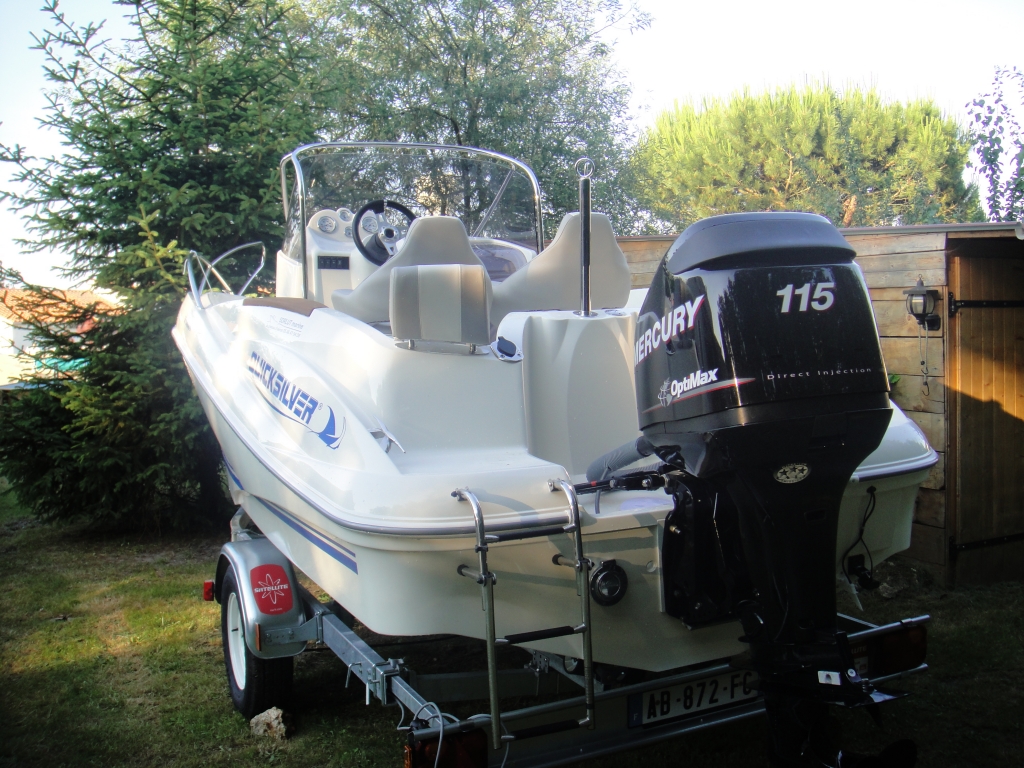

Je souhaite appliquer un antifouling sur mon bateau au Printemps prochain et je pense qu'un Capitaine de bateau est mieux placé qu'un vendeur en matière de conseils. Quel type de produit je peux appliquer sur une coque en polyéstère neuve , les différentes marques , il en existe une multitude , séjourne de mai à fin septembre dans l'eau (rivière) . Faut-il poncer la coque avant , avec quel type de papier grain ? Passer 1,2 ou 3 couches d'accrochage ? Vous avez pratiqué tout cela avant moi . Merci pour les tuyaux .

1ere étape est de connaitre la zone à peindre, mettre ton bateau à l eau une bonne quinzaine de jours , la ligne de flottaison sera alors demarquée, tu n auras plus qu a la suivre pour ton effectuer ton antifouling.
Leger poncage afin que la premiere couche accroche, ensuite un primaire d accrochage et deux couches d antifouling .

Comme le dit Vincent il faut délimiter la ligne de flottaison, mais sur certains modèles (quel est le tien ?) le constructeur a prévu une rainure qui matérialise cette ligne, à vérifier.
Ensuite ponçage léger au 120/180 suivant la dureté du gel coat, puis suivre ce que dit Vincent.

La primaire d'accrochage doit être une époxy pour éviter l'osmose qui prolifaire facilement en eau douce.
Bien d'accord, c'est ce que j'ai fait sur 2 couches, puis 2 couches d'antifouling et chaque année je ponce la coque en laissant une couche et j'en remets 2 qui en général s'érodent au cours de la saison.

Le premier antifouling sur un bateau neuf doit être soigné sinon il faudra tout recommencer si il y a des problèmes d'accroche.
Donc dégraissage, ponçage, dégraissage sont indispensables pour la 1ère étape pour retirer les restes de cire de démoulage, ou si le bateau a été transporté sans "cocon" les pollutions de la route.
Après effectivement le primaire d'accrochage, les produits epoxy sont les plus intéressant mais l'application doit être faite dans d'excellentes conditions de température et d'hygrométrie pour garder toutes leurs efficacités. Après l'antifouling choisi, c'est vrai que souvent les utilisateurs d'un même plan d'eau sont les meilleurs conseillés pour le choix. Je ne vous parle donc pas des produits de marque Pla...mo que nous vendons......
