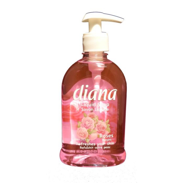

Hello ! Moi je fais avec
Hello !
Moi je fais avec çà :
[Image externe indisponible : http://www.discount-marine.com/club/files/savon-liquide-350ml-rose.jpg]
un vieux bidon de lave-main(pouss-mouss) , sur la sortie, je serflex un bout de tube et le raccord sur l'embase est un embout de gonfleur de plage...
que ça ? , pas de
que ça ? , pas de durite ?? ,pas de raccord pour l'orifice ??? tu ne dois pas avoir 1 litre à injecter car galere et pendant que tu re remplis ta fiole faut tout boucher sinon ça coule sur le sol .moi j'ai cela et au bout je pose le raccord à vis adapté au moteur et grand débattement de l'axe pompinette.
