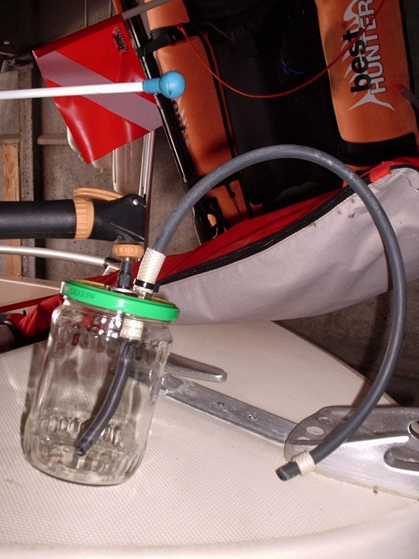

Pour faire la vidange de mon embase ,et pour le remplissage par le bas, je me suis fabriqué une pompe avec un bocal de petits pois une valve de vélo, et un morceau de tuyau d'essence, je remplis le bocal d'huile, je le ferme, quelques coups de pompe et l'huile passe dans l'embase par le tuyau en caoutchouc qui rentre forcé dans le trou de vidange. Cela marche super-bien pour pas un radis (28 euros de gagné)

Merci super astuce, je la communiqué à mon voisin
