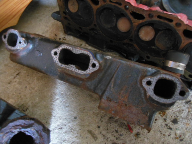

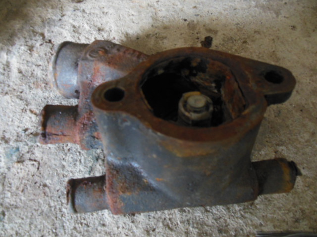

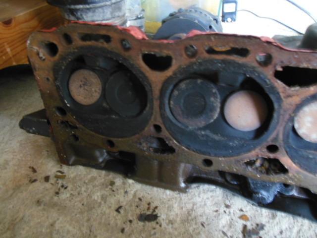

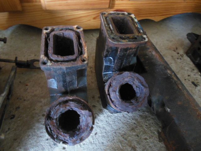

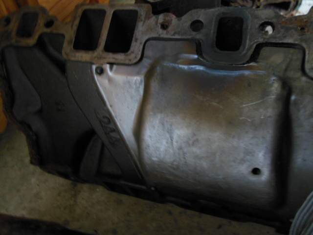

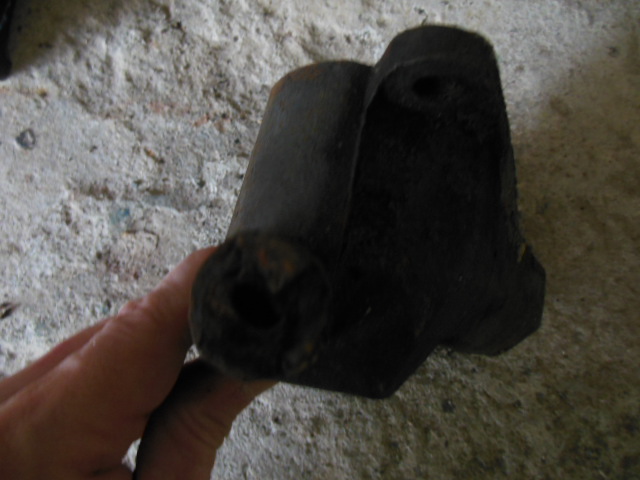

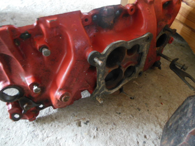

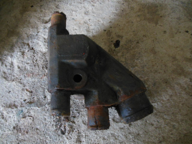

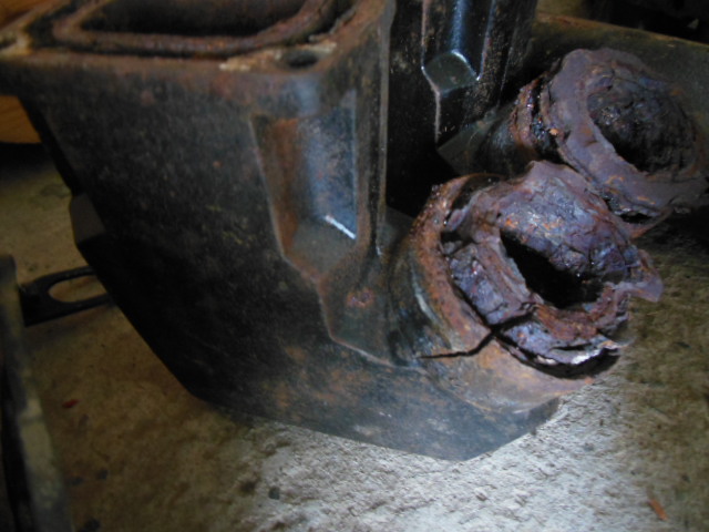

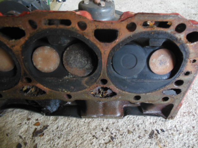

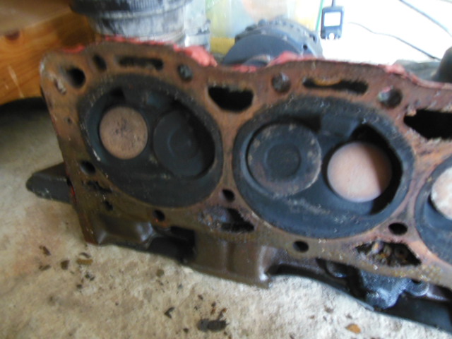

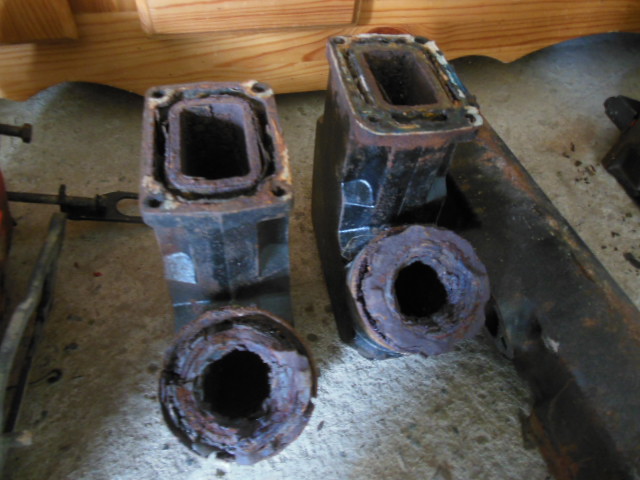

Bonjour a tous j ais pu
Message par dam2b »
Bonjour a tous

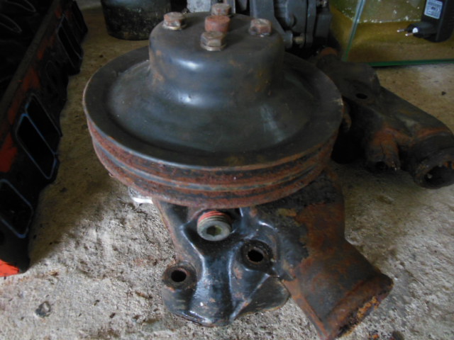

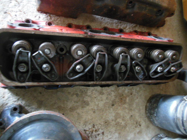

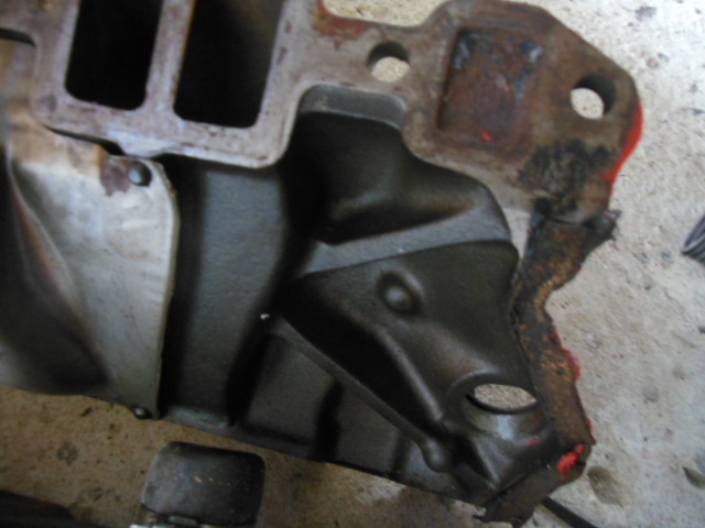

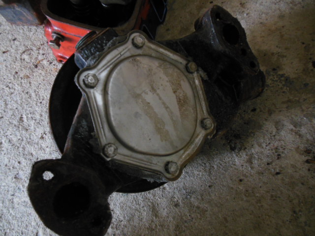

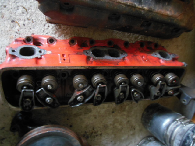

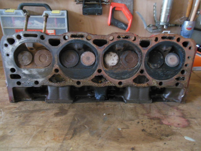

j ais pu recuperer certaines pieces moteur avant de pouvoir enmener la coque.Le proprio avait commencé a le demonter.
j ais les culasses ,les collecteurs deux pompes et l alternateur qui est neuf.
sur le bloc les pistons sont bloqué car il n as pas tourné depuis longtemps.je met deux trois photos .
Pourriez vous me dir ce que vous en pensez SVP
le mataf
Messages : 60
Salut dam2b,ouh
Message par le mataf »
Salut dam2b,
ouh làlà!!!j'ai comme l'impression que ce bloc a gelé.
 Je te réponds plus précisément demain.

bonsoir comment ça gelé
Message par dam2b »
comment ça gelé ?
comme avec la glace et l eau?
ici pas possible il gele pas si fort on est en corse et en plaine
