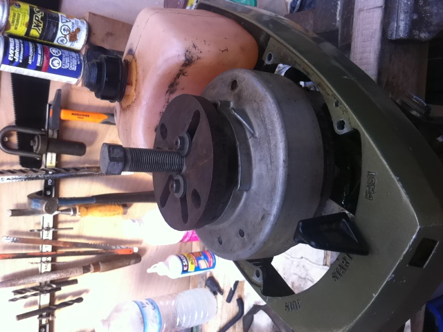

Maintenant je suis de nouveau bloqué car je n'arrive pas à extraire le volant moteur. L'extracteur 3 points est INNEFFICACE !
Je vais donc devoir bricoler un extracteur qui utilisera les 3 trous taraudés situés près de l'axe du volant moteur... mais il me faut vis et tarauds au pas américains !!! Si vous avez des avis la dessus merci de m'aider !!

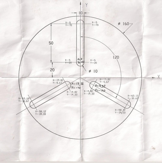

bonjour ci joint plan pour
bonjour ci joint plan pour fabrication démonte volant
il manque le taraudage central dans les  20 mm environs attention les boulons du volant sont au pas us

Alchimist,
tu n'as pas besoin de taraud US, le trou central tu peux tarauder en métrique
les 3 trous a 120° sont "lisses" , par contre, oui, il te faudra 3 vis en pouces

Bonsoir, voici l'extracteur
Message par boston13 »
voici l'extracteur d'origine Evinrude.
Les vis sont en pouces, en acier haute résistance.
