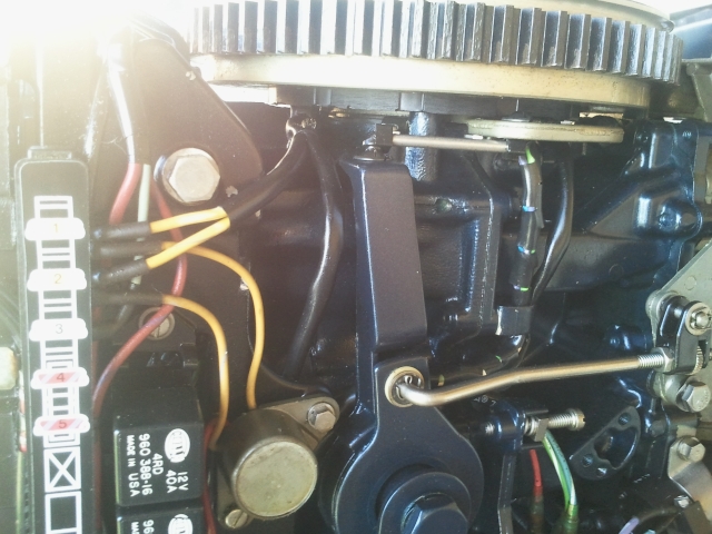

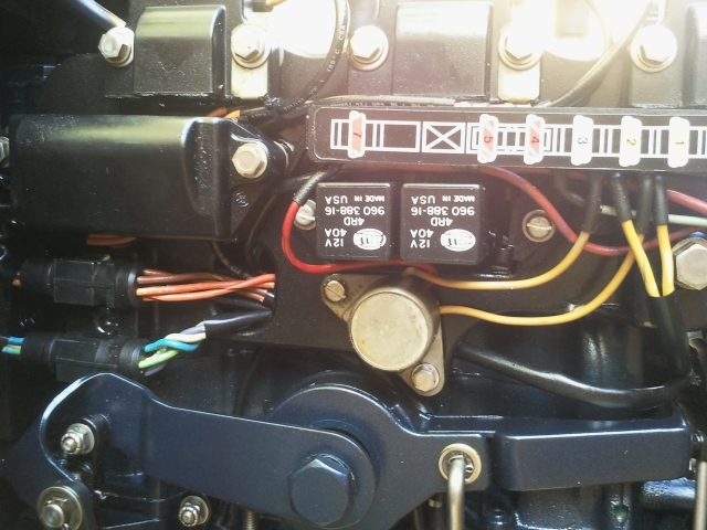

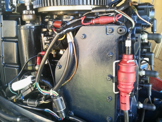

Voici quelques photos qui
Message par alchimist »
Voici quelques photos qui j'espère vous permettront de m'aiguiller dans les tests à faire ( notament le coupe circuit!) merci !

Re Est ce quelqu'un pourrai
Re
Est ce quelqu'un pourrai m'aider en me disant sur quelles bornes tester le coupe circuit ?
Merci !!!
la flèche repère est au niveau de mon pouce

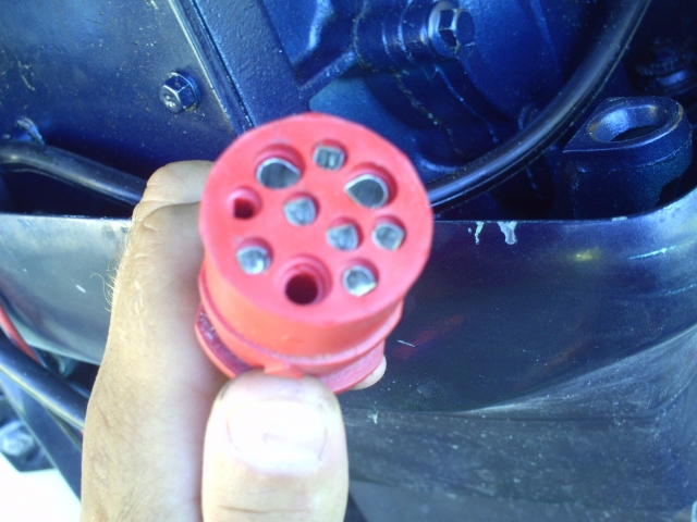

Bonjour,j'ai fait un test,
j'ai fait un test, cle de contact enclenchée. continuité entre ces deux bornes ( cf photo) COUPE CIRCUIT ENLEVE. ET pas de continuité entre ces deux bornes qd le cc est mis.
Quelqu'un peut il validé cet essai ? Celà veut il dire que ma panne ne vient pas de mon coupe circuit ?
Puis je me dirigé vers ma batterie qui me semble faible ( pas mal d'esssais ces derniers temps ?)
Merci à tous ceux qui pourront m'aider !!!!!
AUTRE QUESTION : croyez vous que le système VRO peut créer ce souci d'allumage ? J'ai remarqué qu'un des deux fils testés plus haut rejoint le connecteur qui plonge vers cette pompe VRO ... ???
