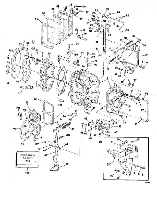

- Une prise d'air au niveau de ton carburateur. Le fait que tu ais des fuites d'essence n'est pas normal. As tu changé les joints lors du remontage de ton carbu ? (Joints 11, 7, 22 et 27 notamment visibles sur l’éclaté fourni par mjacques). A défaut, tu peux te dépanner s'ils ne sont pas trop abîmés en les enduisant avant de les remonter d'un FINE couche de pâte à joint ("Joint bleu" de loctite je crois me souvenir qu'il résiste à l'essence à condition de bine le laisser sécher). Tu devrais ainsi supprimer ta fuite et avec un peu de chance retrouver le sourire et pouvoir démarrer ton moteur.
- Autre problème possible : un problème avec le pointeau de ton flotteur. Peut - être que tu n'as pas correctement nettoyé l’ensemble gicleur-pointeau (N° 21). En effet, sur ce carbu, le pointeau qui coupe l’arrivée d’essence lorsque la cuve du carburateur est pleine, est simplement poussé par la charnière du flotteur, mais n’est pas solidaire du flotteur. Aussi, si l’ensemble n’est pas parfaitement nettoyé, le pointeau reste coincé et coupe l’arrivée d’essence, même si tu force le flotteur à redescendre en vidant la cuve du carbu par exemple. (J’ai eu le problème, et la pane n’est pas simple à trouver…).

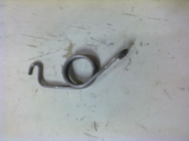

C'est le repere 81 ou alors c'est un autre ressort qui n'est pas présent sur cet éclatter.
j'ai fais tout ce que tu m'a décris vérifier allumage resserer a la clé dinamo, nettoyer carbu, gicleur etc toujours le meme probleme.
le pointeau est desolidarisé du floteur donc j'ai bricoler une petite patte afin de guider quand la cuve est vide.
J'ai seulement réussi a faire une flamme d'une dizaine de centimetre a l'echappement mais rien d'autre meme pas de toussotement. mais ca me confirme qu'il y a de l'allumage par contre je viens de réaliser parce que le moteur ma été amené démonté qu'il me reste un ressort et je crois bien qu'il se fixe sur l'allumage car l'allumage doit etre variable (avance et retard) enfin c'est une supposition car je ne connais pas ce moteur et n'ai pas la doc technique. Mais la platine de l'allumage ( desoler je ne connais pas le nom exacte) ce déplace de quelque centimetres autour du stator. A voir si ce ressort ne serais pas la cause de ma panne
C'est bien le repere 81
C'est bien le repere 81 après confirmation. Mais je ne vois vraiment pas a quoi peut bien servir ce ressort. surtout que les partis ou je pense qu'il doit etre fixé sont quand même éloignées.

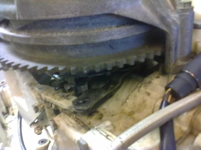

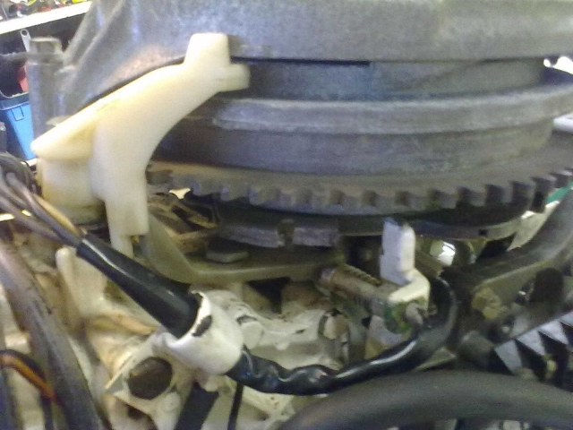

Desoler mes indication sur
Desoler mes indication sur les images ne sont pas visible
Pour la photos 1 je parle de l'encoche sous la couronne du volant magnétique ( pour etre plus précis exactement sous la 6eme dents visible en partant de la gauche).
Pour la photo 2 je parle d'un trou peut etre pas tros visible sous la 6eme dent de la couronne du volant moteur en partant de la droite.
Voila si quelqu'un peut me dire a quoi sert ce fameux ressort et comment doit il etre monter et si oui ou non il peut provoquer la panne que j'ai depuis le début.
Merci a tous

Mais carrément que c'est
Mais carrément que c'est important, pour moi il va autour de l'axe 37 (en tout cas c'est un ressort de rappel qui se met autour d'un axe) et il sert probablement à actionner le retour de l'accélérateur ou le starter.

J'ai un vague souvenir là dessus. Si c'est ce à quoi je pense, il doit intervenir si mes souvenirs sont exacts lors des manœuvres d'accélérations. J'essaierai de regarder sur mon moteur, mais je suis en déplacement et je ne pourrai pas le faire avant ce W.E.

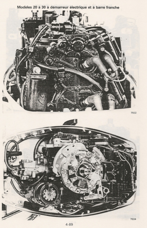

Ca y’est je suis rentré. Je me dépêche de transmettre les docs au cas où Locost 49 serait un besogneux décidé à travailler de bonne heure ce matin.
J’ai trouvé dans le manuel des indications sur la dépose (fig.7) et la repose (fig. 96) du ressort auquel tu fais allusion. Il s’agit bien du ressort du levier de commande d’accélération comme je le pensais. Tu trouveras également une photo vue de dessus, volant moteur déposé montrant la position du ressort. Je t’ai également joint une planche sur les clapets sur lesquels tu t’interrogeais.
As-tu également pensé à vérifier la pompe à essence ? (Elle est visible fig.94 sur la planche 4-83).
