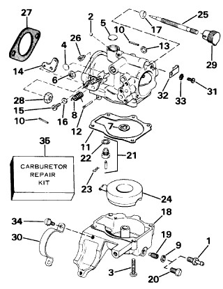

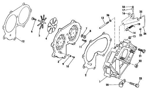

Quelqu'un pourrais il me
Quelqu'un pourrais il me procurer les plans .??
bonsoirdes eclates pour
des eclates pour verifier vos montages
bon courage
bon courage
merci a toi MJacques; Ca va
Ca va bien m'aider ces shéma.
Si possible aurais tu les shémas de tous ce qui est durites ca m'aiderais encore plus.
