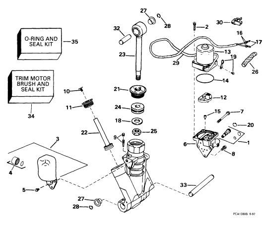

salut Moutel Je doute qu'il
Message par V.D. »
salut Moutel
Je doute qu'il ait fait l'appoint d'huile de trim bateau dans l'eau. le bocal est en partie immergé.
Pour faire l'appoint,  bateau sur remorque, la fleche completement en bas pour que l'avant du bateau soit vers le bas.
Tu ouvres le bouchon et tu remplis avec une seringue.  Changer le joint torrique du bouchon.
Sur l'image le bouchon porte le n° de pieces  (4)
