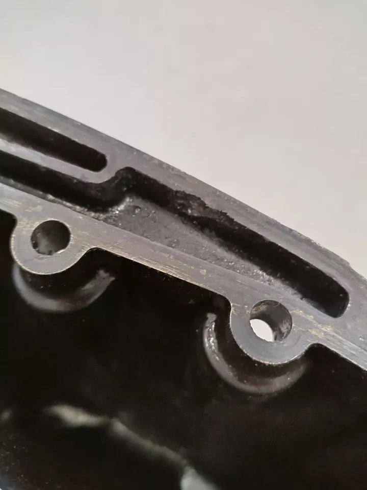

savez vous ce qui circule dans ce compartiment percé ?
est ce uniquement des gaz d'échappement ou y a t il de l'eau aussi.
Le filtre était en cours de changement quand ils se sont aperçus du trou.
il a été maintenant changé.

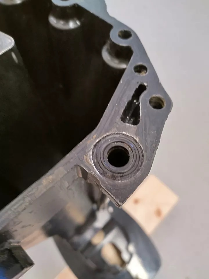

je vous mets quelques photos
et le passage huile et eau
Si pas bon modèle merci de préciser avec le sérial

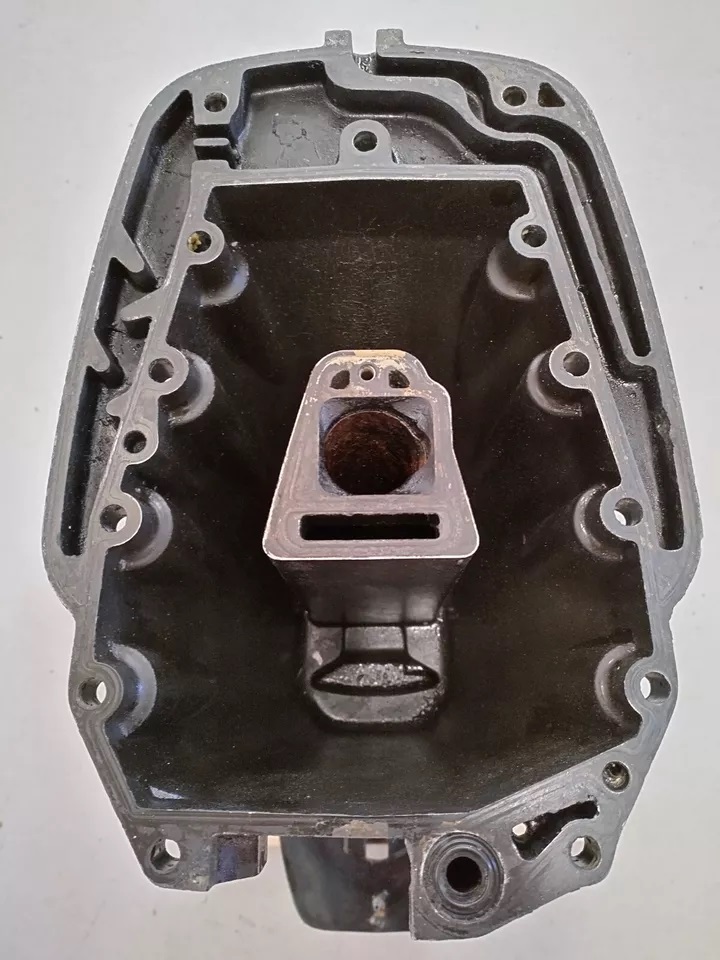

il y a tout qui etait resorti ?
tu n'avais pas mis une plaque devant ou et derriere pour bloquer ton bouchon a la pate ?

Bonsoir j'avais bien
Message par 56al41 »
Bonsoir j'avais bien degraissé a l'acetone et mis une pastille en force dans le trou et la pate en plusieurs fois

Bonsoir j'ai soudé la
Bonsoir j'ai soudé la pastille au tig alu et la plus de probleme
