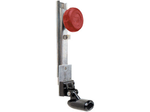

Suggestion j'ai pu voir qu'il existe chez certain magasin un Kit avec lame de support Sonde monté sur rails coulissant pour Sondeur afin de le sortir et remettre dans l'eau quand on navigue et de plus on a pas besoin de visseries vers le bas de la coque  ...s'est bien ou pas ce système ?

Tu dois parler de ce type de support de sonde: http://www.discount-marine.com/p254/support-de-sonde-coulissant J'ai ma sonde montée sur ce support et je trouve cela pas terrible ( la sonde est trop éloignée de la coque et crée des turbulences).

ça ... doit se justifier dans le cas où ton bateau echoue a chaque marée sur un sol dur ( sable ) ...
En dehors de cela je n' en vois pas trop l' intéret ... d' autant plus que d' apres moi il faut que le rail soit tenu dans sa partie basse ... donc  presence de vis immergées ....

L’intérêt si on peu le dire ainsi bcp croient que sa permet que la Sonde reste tjrs propre surtout quand on laisse le bateau des mois l'hiver au Port !!! sinon j'ai en vu qui ne mettent pas de vis vers la bas car le support rail est plus court et le support Sonde est a rallonge et dépasse le rail mais d'un épaisseur qui ne risque pas de dévier la sonde ... mais c vrai une coup de Sika il n'y a pas grand chose a craindre s'équiper de grosse vis et courte en inox ...  Image

La seule raison pour laquelle j'ai monté ce support est pour pouvoir remonter la sonde afin d'éviter de la casser lors de la descente du bateau de sa remorque sur la rampe de mise à l'eau (comme cela est déjà arrivé une fois)Image
