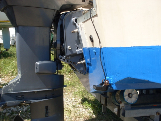

bonsoirtu vois damdam,je ne
tu vois damdam,je ne me suis pas cassée la tête pour passer le fil de la sonde
@+flotteur13
@+flotteur13

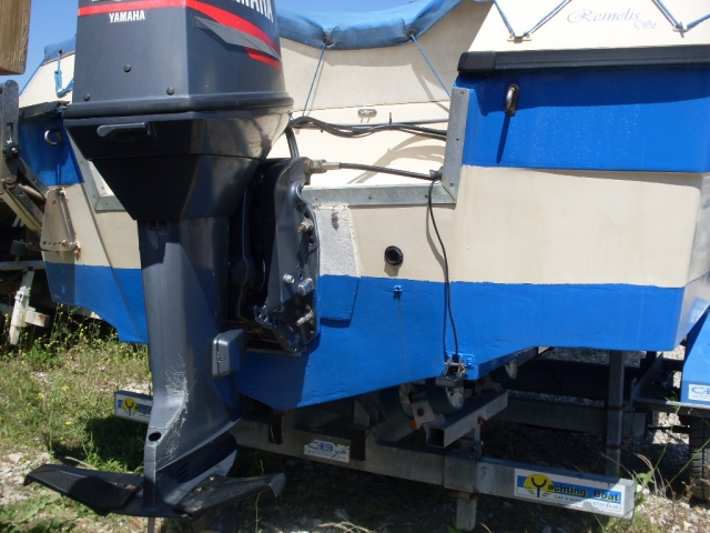

je me suis décidé a monter
je me suis décidé a monter le sondeur moi même!j ai bien regardé l installation et effectivement rien de complique!
par contre vu que j ai un inboard je suis oblige de percer la coque!comment rendre bien étanche le passage du câble et ou trouver les produit nécessaire pour cela(joint silicone marine et passe câble?

Plotot que de percer sous la
Plotot que de percer sous la ligne de flottaison je le ferai en dessus quitte à le faire descendre avec des colliers.
Je suis du même avis que
Je suis du même avis que Fred 40; l'idéal est de rentrer dans la coque au-dessus de la ligne de flotaison; c'est d'ailleurs ce que j'ai fait sur mon bateau.
