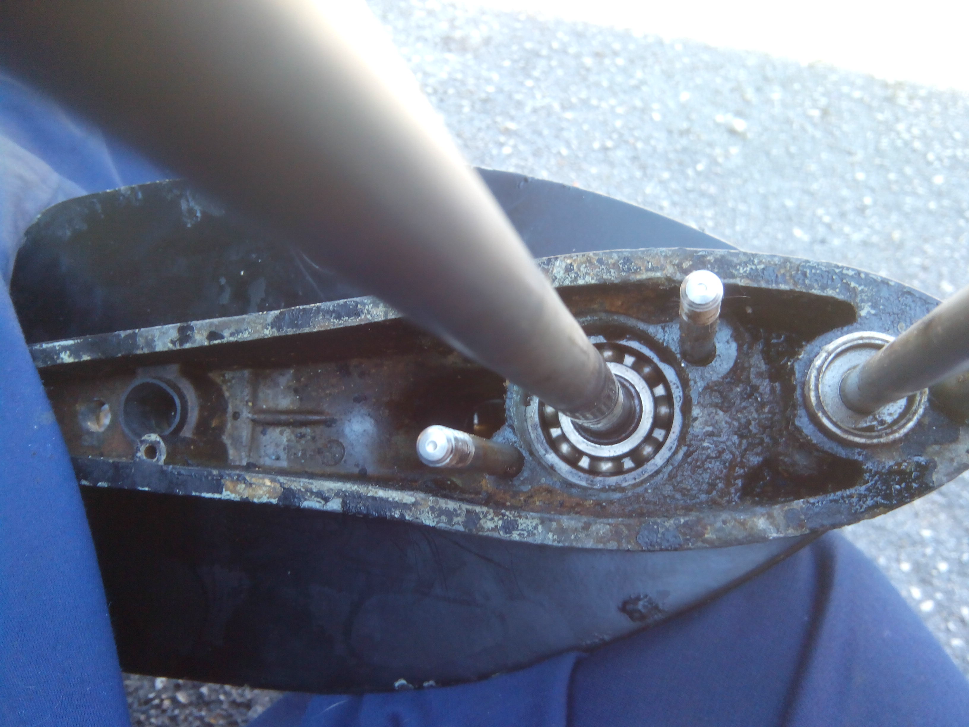

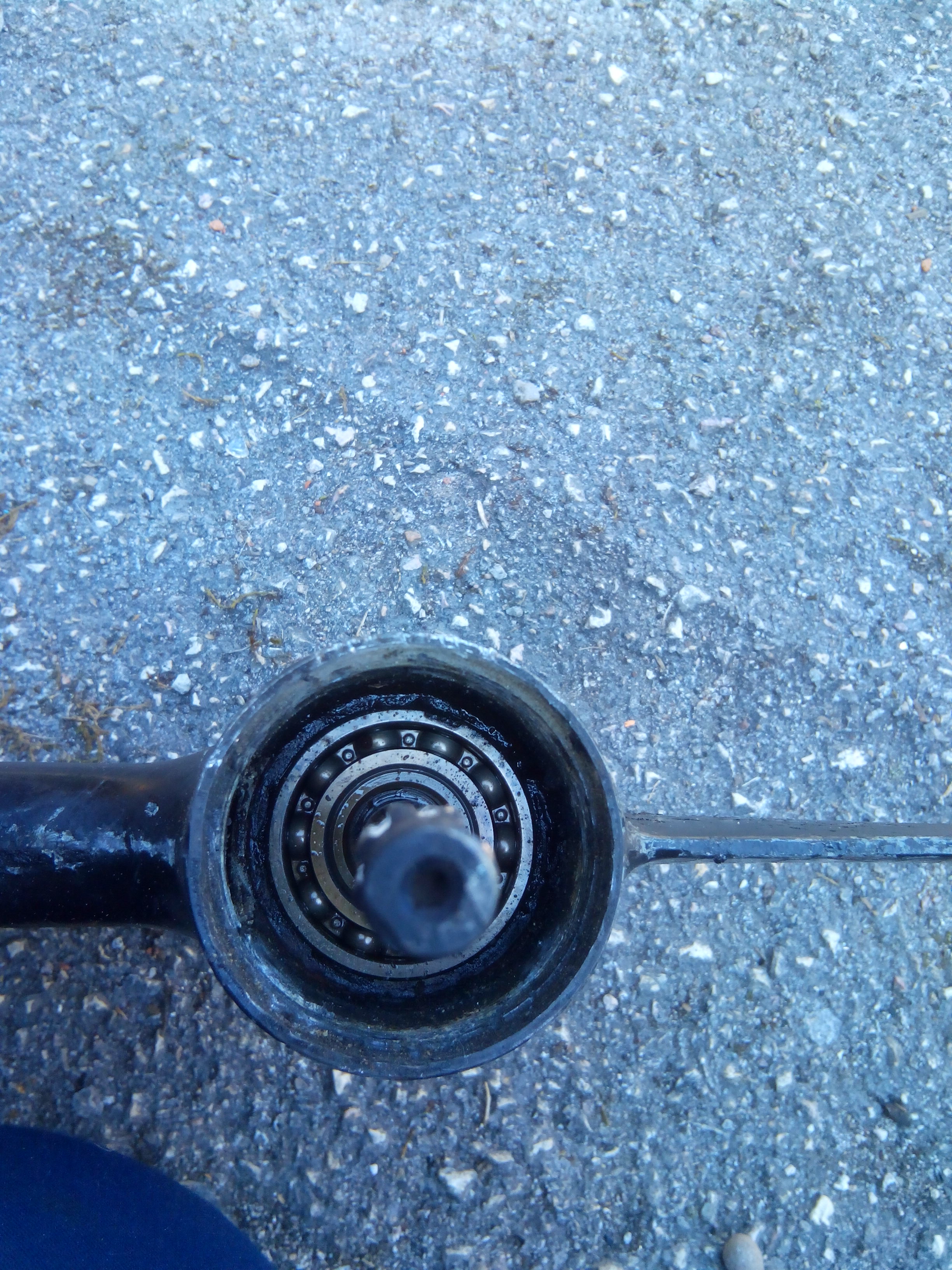

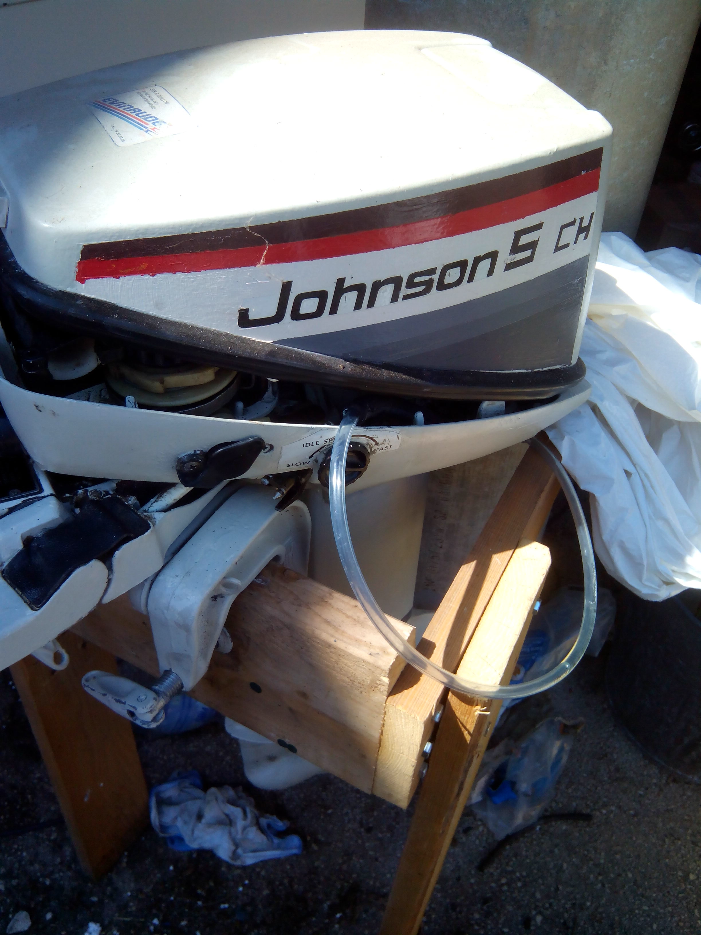

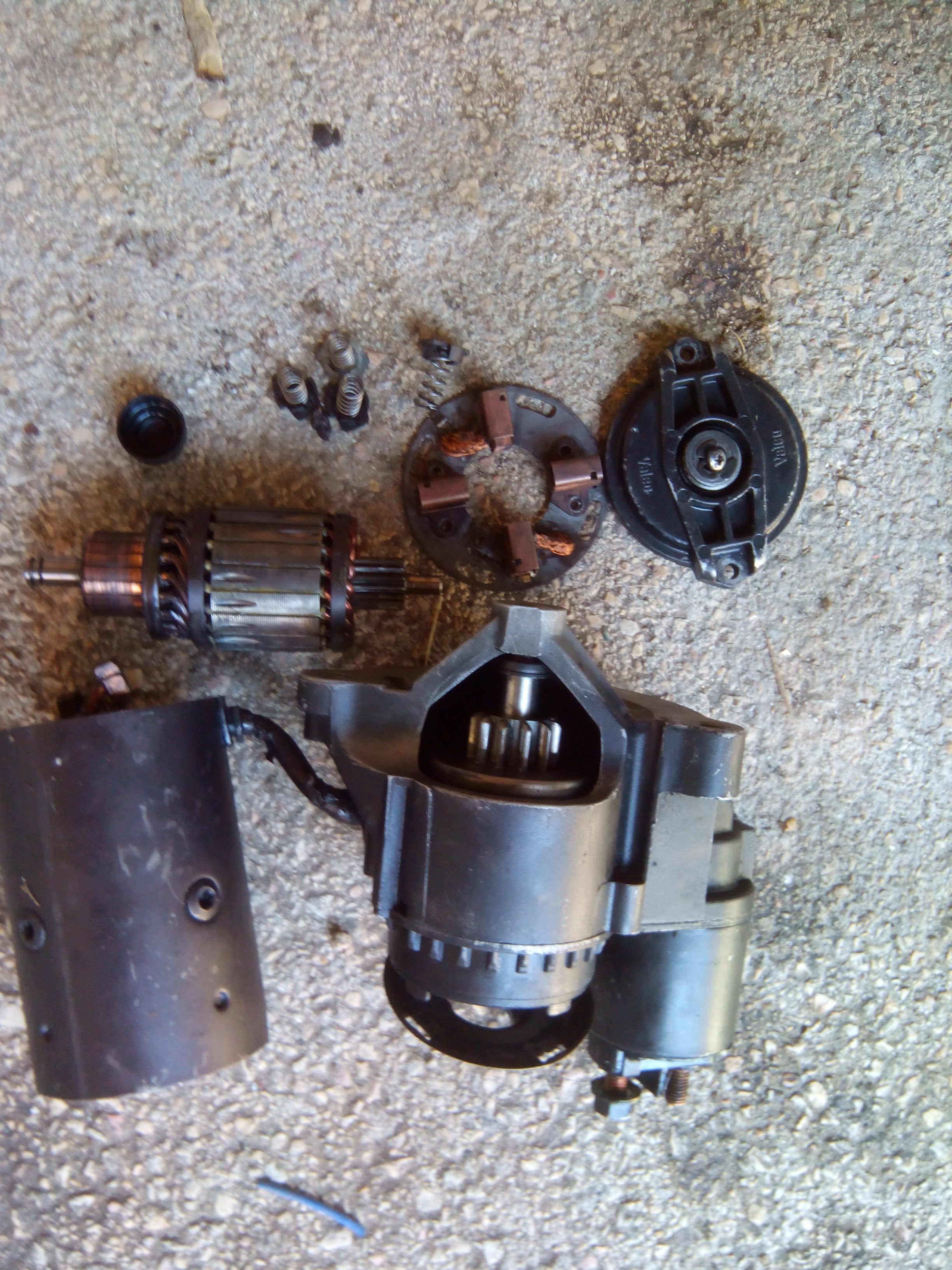

bonjour me revoilou ! pour
bonjour me revoilou ! pour les photos : la première et deuxième sont celle de l'embase , la troisième : celle de mon moteur du zodiac (pas un 5 mais 9.9 ) " qui refuse obstinément de démarrer ! " la dernière : celle du démarreur de ma voiture ! HS (commandé hier soir) et raison me mon retard , il a fallut démonter pour vérification . j’espère que la série va s’arrêter là !!!!
pour le johnson , je verrai plus tard car déjà mercury démonté et démarreur voiture , quand ces deux choses seront remonté ! je m’attaquerai au johnson
voici donc pour les infos cordialement gérald
