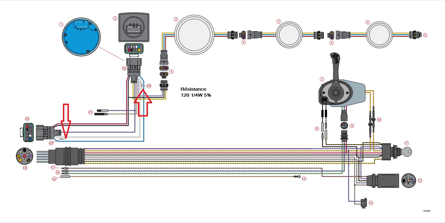

Si model C A N
vos fils possèdent 2 résistances
ci joint emplacement de celle ci
et également emplacement diode
sans_nom_1.pdf
https://www.discount-marine.com/forum/images/post/comment/sans_nom_1_6.pdf
