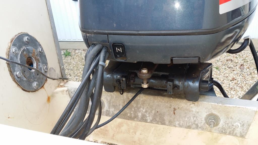

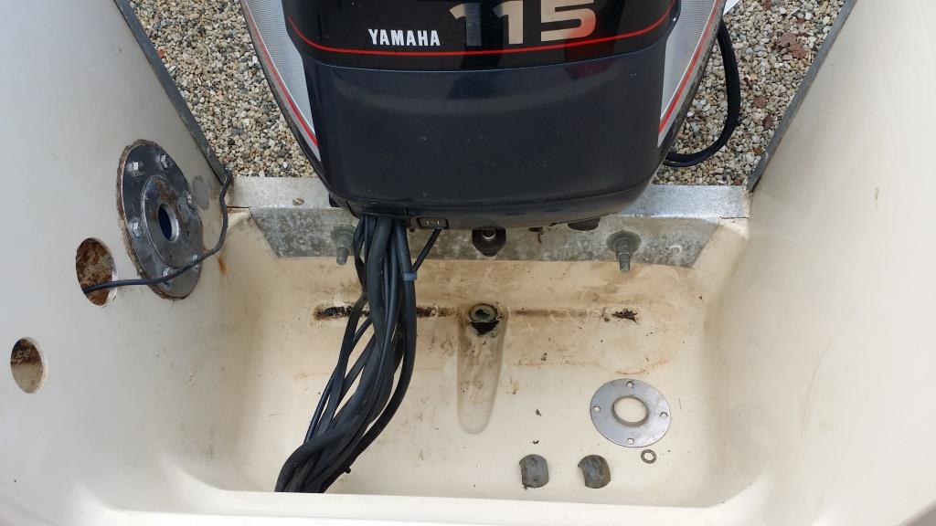

Oui l'arrière de mon bateau est équipé comme sur la photo. Mais comme la course du câble n'est que de 16cms le moteur n'a pas assez de débattement (pivotement) d'un côté à l'autre côté. Ce qui est gênant pour manoeuvrer au port, voire pose problème de sécurité pour éviter un obstacle.

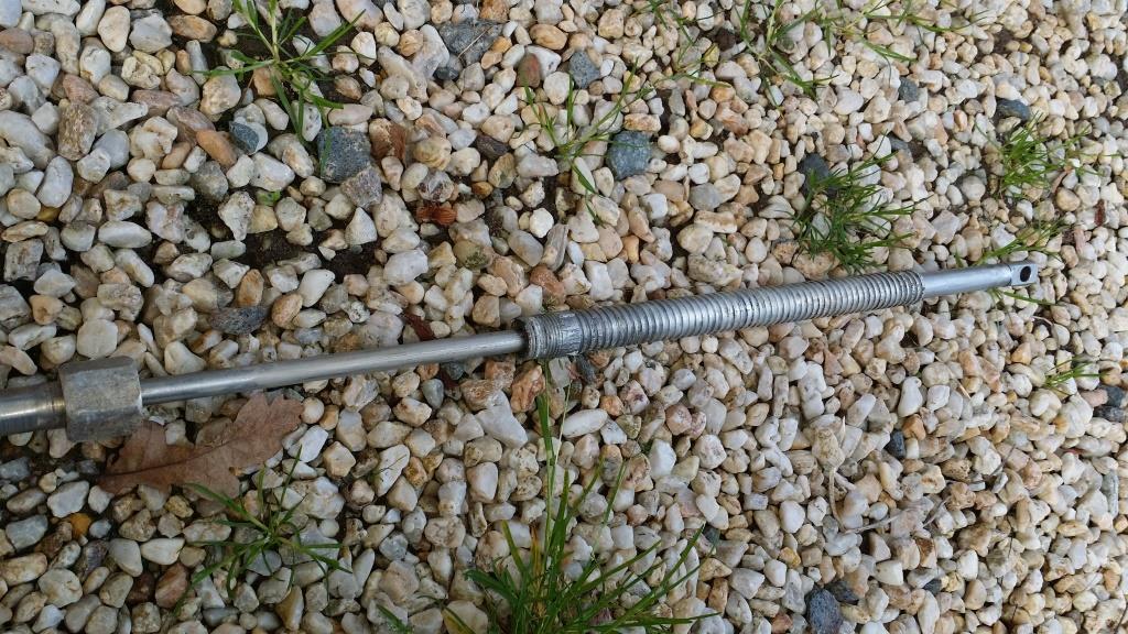

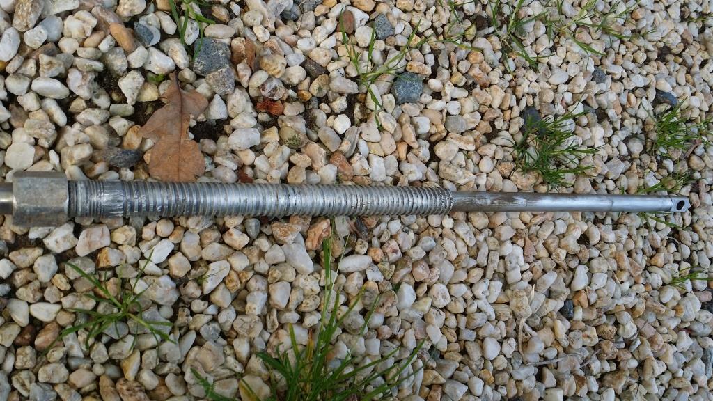

J'ai démonté tout l'ensemble. C'est un ancien câble de chez Téléflex (Ultraflex?) avec le tube alu guide à travers la cloison arrière du bateau oscillant avec une rotule. (Comme la photo). Le tube ne se démonte pas du câble, sauf le scier ou autre.
J'ai donc cherché sur les sites et ne trouve toujours qu'une course indiquée de 228m/m ou 23 cms.
Je pense que c'est une course maxi.
