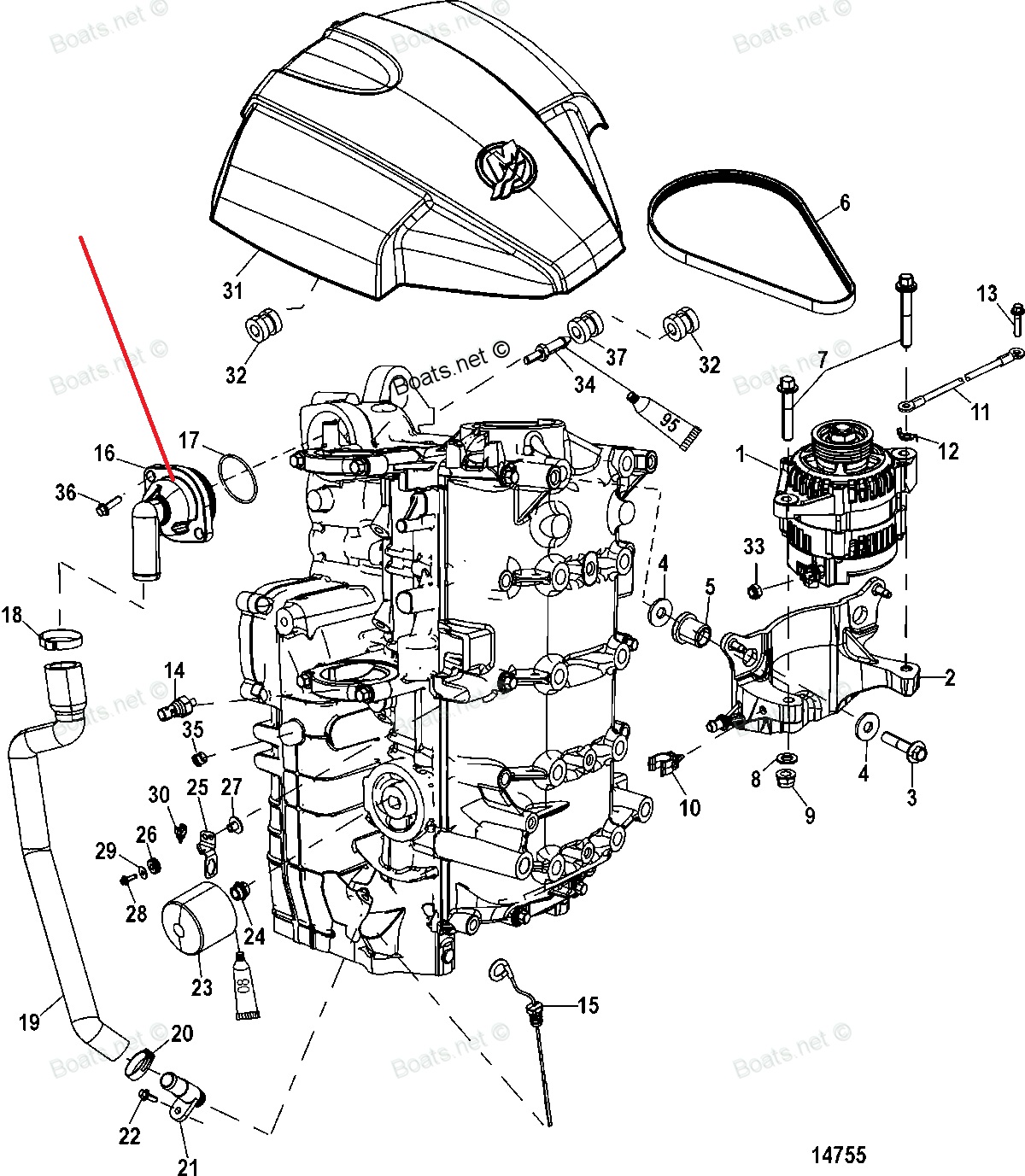

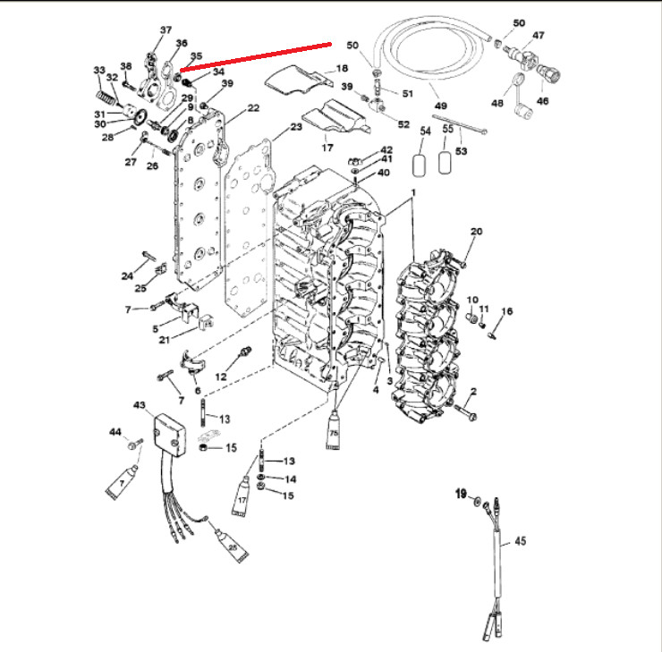

bonjour à tous
quelqu'un pourrait m'indiquer ou se trouve le thermostat sur un moteur hors bord 100cv mercury de 2006
je pose cette question car un collegue m'a dit que je je devrais le changer , ce qui n'est pas fait mais il m'a dit que ce n'etait pas trop grave car il reste ouvert meme en panne
merci pour vos reponses
thermostat mercury 100cv efi
