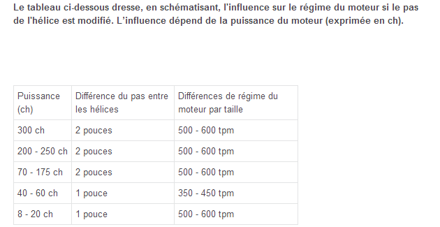

 voici un tableau  indicateur
Message par goby »
 voici un tableau  indicateur approximatif des pertes de tours suivant le pas

je suis environ a 2 cm de l'embase.l'hélice que tu me donnes sur ton lien est une 13 par 18,donc encore un peu plus petite que la mienne.il faut absolument que je trouve un concessionaire qui aie du stock pour faire des essais.je ne peux pas me permettre d'acheter 4.ou 5 hélices inox a des prix pareils.

  1/4  de pouce  en  moins sur le diametre c'est vraiment   rien du tout surtout sur un bateau leger
 par contre la 18"  a  1" de plus en  pas et si elle est cuppée  encore  mieux , mais pas précisé ,
 jusqu'à présent je  n'ai  trouvé aucun concessionnaire qui prete des hélices  pour essais  à quelqu'un  qui  ne  lui a pas acheté le  moteur et et  meme si c'est  le cas   ils ne pretent rien .
 d'abord ils n'ont pas  d'hélices  INOX en stock  , il leur en faudrait  des  tonnes  pour toutes les puissances ,
 Ensuite c'est  leur gagne pain  , une  mise au  point  d'essais  moteur pour la hauteur  ,et  la bonne hélice  se facture au  minimum  500 euros   ,sans l'hélice  bien sur ,
 de toute façon ton probleme est simple  la  17" est  trop  courte et  la  19 trop  longue
 donc resterait en choix   une  18  ou une   17 cuppée,
  Il y a de trés bons fabricant d'hélices  inox  aux USA  , qui d'aprés tes  observations sur le comportement du  bateau  sont  capables de te calculer et vendre  la bonne hélice,
 et  meme avec l'échange  si  pas parfaite  mais port à tes frais.
