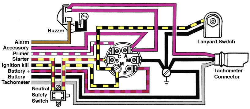

bonjour a quoi correspond les fils couleurs sur manette mercury plant 22 réf rc881170A14

bonjour à vous tous , j'ai une question à vous poser" pour OYTER -M JACQUES  DJMECRA - SKI-WAKE OU AUTRE PERSONNES propriétaire d'un skanés 5.75 année  1983 avec motorisation  OMC 140CV  GM 181  3L  embase omc 400 inbord "j'ai refais en 2012-2013  la coque en peinture  complète  et rénovation intérieure cabine,  coussins sièges ect  plus faisceaux électriques  et en octobre 2013  ARRET DU PROJET POUR CAUSE MALADIE  cruralgie  bloqué pendant 6 mois,  puis en 2014  leucémie  chronique  donc la totale avec une grande fatigue ! j'ai pu entreprendre  de démonter le moteur et de le refaire entièrement  avec de nouveaux pistons plats changer  tous les pignons engrenage  coussinets arbre à cames et vilbroquin , montage d'un alternateur et démarreur neufs  plus collecteur  et coude  la repose a été faite en septembre  2016  EMBASE  4OO  déposée et refaite carter haut et pompe neuve ,  donc pas mal de travail entre septembre 2016  et mai 2017.   VOILA MA QUESTION  peut on changer une manette des gaz ? celle qui est montée   AV  PM AR  levier d'accélération à déport   sur le tableau un bouton pour decendre et monter l'embase  puis un contacteur  de démarrage  sur tableau peut on la changer  pour une manette de la marque mercury  marine plant 22 réf RC881170A14  Handle 881148A3 date de fabrication 02/09/2006  achat que j' avais fait en 2008  neuve dans son emballage  sur le cablage des fils, il y a des fils de couleur  donc 5 fils qui n'ont pas de connecteur   1 BLEU /blanc  1 JAUNE/noir   1VERT/ blanc   1 MARRON/bleu  1rouge  .  sur la prise violet gris    1gris  1 jaune  1 bleu  1 blanc. Y a t'il un schéma en français pour réaliser le montage des fils et sur quoi ces fils s'alimentent car je l'ai pas.
Dans l'attente d'une réponse soit par mail jean.cossard@bbox.fr pour ceux qui ont le schéma et qui peuvent me le transmettre
Merci d'avance
Cordialement J.COSSARD
je vous mets les couleurs des fils de la poignée
concernnant le montage sur votre moteur je ne vois pas de problèmes si ce n est les embouts de cables et la connection vers votre moteur

le problème qui se pose du fait que le cablage est de 1983 les codes couleurs sont ils identiques avec les codes couleurs de la sortie de la broche de la manette mercury
Votre schéma ne correspond pas a toutes les couleurs que je dispose?
Jean
sous ce lien pdf branchement OMC
qu il suffit de faire correspondre avec celui de votre nouvelle poignée

Bonjour, merci mjacques pour votre pdf  branchement  OMC/ MERCURY
où trouver une broche mâle et femelle pour brancher OMC à la manette Mercury
J.COSSARD
essayez d envoyer un mail à marineengine
en précisant votre moteur Omc (année ,model, e ct)
et votre manette mercury idem model e c t
le plus possible de données
et que vous recherchez un adaptateur de branchement de la poignée
https://www.marineengine.com/comments_form.html
