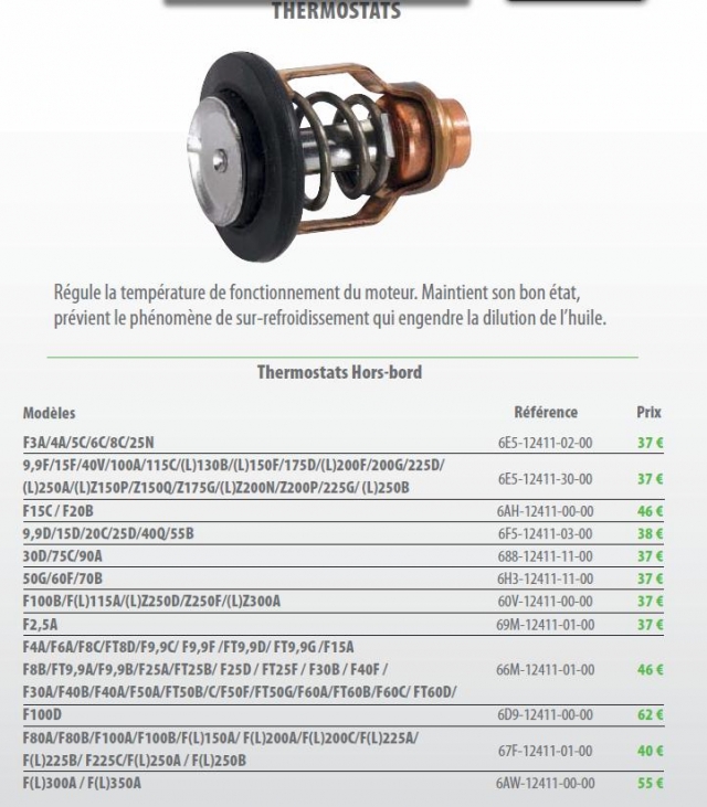

Par contre afin d'éviter toute erreur de commande j'ai besoin de vos lumiéres concernant le modéle de thermostat pour celui-ci, j'en ai bien vu un qui semble correspondre mais à..........90 roros ça me parait très très cherros !?

Moi j'ai pris simplement la page du Catalogue Yamaha sur un liens qui peu être téléchargé et voici les tarifs des thermostats

J'ai bien retourné tout le catalogue Yam mais comme tu peux le voir il n'y a pas de référence pour 6H4......ils parlent de 40 ch D,G.....tout ce que tu veux mais pas H !
De toute façon j'irai chez un concessionnaire dés que je le pourrai, c'était juste pour voir et comparer les prix du net
Le 40 et le 50 ch sont les même en principe
Je crois que s'est bien tous
Je crois que s'est bien tous les meme Thermostats quand on parle de série de "Modèles" et de plus il n'y a meme pas de difference entre 2T et 4 T ... sinon tu va avec ton ancien Thermostat si tu l'a encore ....
Je crois que s'est bie nton Moteur en 6H4 de "1984" !!!? mais les references sont bien toutes les meme.
