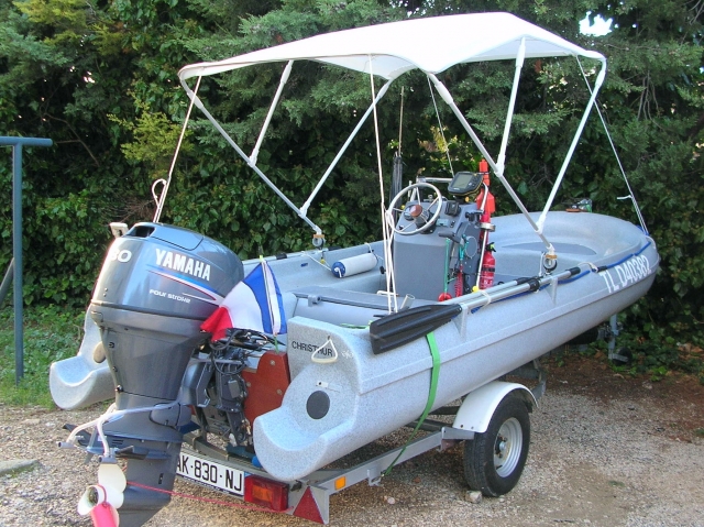

Si tu as des questions sur les coques Fun-Yack 390 n'hésite pas à me contacter. En quelques mots:
----- POUR: Pas d'entretien, très stable, AUTOVIDEUR au mouillage, très faible tirant-d'eau, 6 personnes en C et 8 personnes en D, coque rapide 27 noeuds avec 30 cv 4 temps et 20 noeuds à 4200 tours avec 3 personnes à bord et faible consommation 6 L/Heures en moyenne.
----- Contre: enfourne au ralenti avec vent de face, place limite à bord,seul le barreur peut se tenir debout.
TU peux voir mon paquebot ici  http://www.leboncoin.fr/nautisme/162292285.htm?ca=21_s:
Yves

La coque est très dure a endommagée, pour la réparation aucun problème on chauffe la fissure avec un petit chalumeau à gaz type stylo et les deux parties se ressoude car le polyéthylène devient très malléable et on peut faire aussi un rapport avec des baguettes de polyéthylène vendu dans le commerce en quelque sorte on fait comme une brasure.

Le poids d'une coque en polyéthylène est approximativement identique à une coque en polyester.
Fun-Yack 390 avec console et coffres= 140 kg
Ultramar 405 avec  avec console = 180 kg
