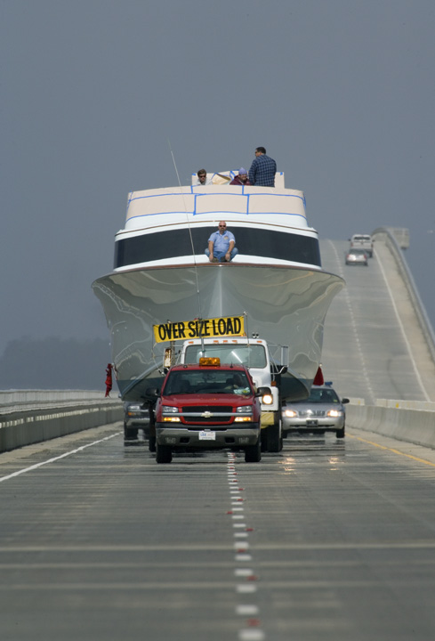

Ca fait un sacré convoi!Du

Ce doit être jouable, il
Ce doit être jouable, il n'y a pas de raison! Faut juste étudier soigneusement son itinéraire et le déposer.
On a vu pire!
