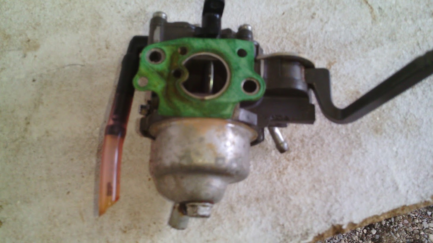

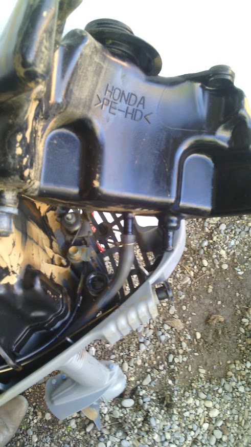

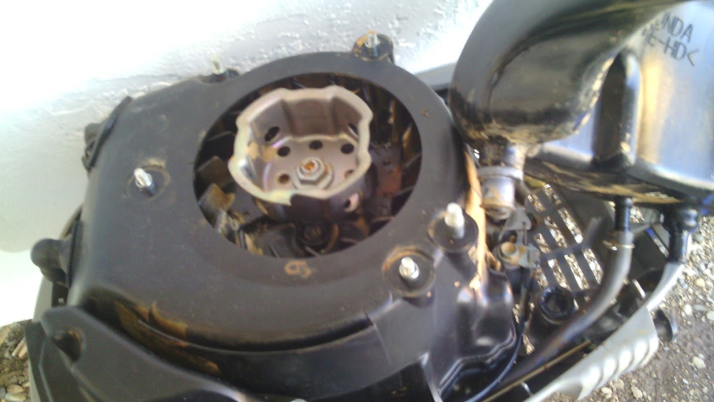

Foutu pour foutu j'ai décidé de tenter de le refaire partir moi-même. Je ne suis pas un as de mécanique moi ! Bon j'ai quand même réussi à démonter le carbu, le filtre à air, le lanceur, vidangé le réservoir de carbu.. Bon ! j'ai ensuite vidangé le moteur (ah oui j'ai oublié de vous dire c'est un 4 temps). La couleur de l'huile était pas belle ! Bref j'ai décidé de rincer l'intérieur du carter d'huile avec de l'essence. J'ai fait l'opération trois fois et j'ai fait tourner le moteur en ayant pris soins de couper l'arrivée d'essence, et d'enlever la bougie. J'ai ensuite refait le plein d'huile, le plein d'essence.

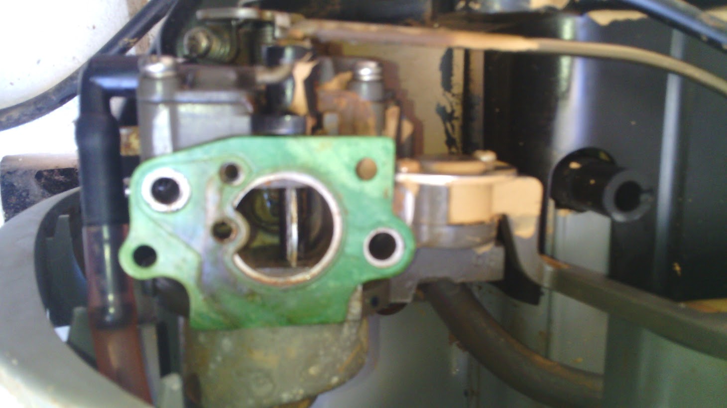

J'ai remarqué qu'il y avait deux joints en carton de part et d'autre du carburateur. Est-ce qu'il n'y aurait pas besoin de les changer ?
