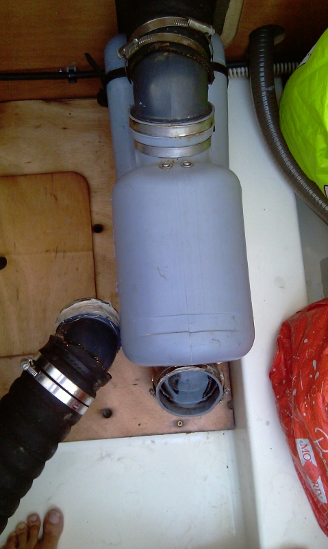

Cet aprém en allant à la pêche j ai eu un petit soucis...

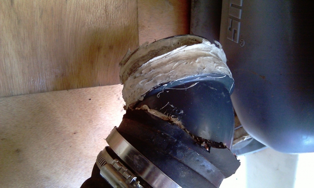

Aprés avoir poussé le bateau à fond sur le retour, de la fumée à envahit la timonerie, on a ouvert la cale moteur et il y avait de l'eau au fond, puis on a soulevé le capot du cockpit et la on s'est apperçu que le tuyaux d echappement était sorti du waterlock...
Résultat de l'eau partout, de la fumée également...
Ce tuyau d'échappement (diam 90) est fixé sur un raccord coudé PVC pouvant tourner à 360 degrés, et lui meme à la sortie du waterlock par 2 colliers inox.
Ce raccord à du étre bricolé car normalement les 2 colliers qui le serrent doivent suffire, mais la en plus il était badigeonné de mastic.

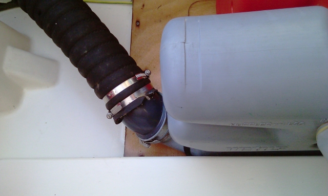

Merci Philou pour ton
Merci Philou pour ton aide,
Voila quelques photos prisent ce midi...

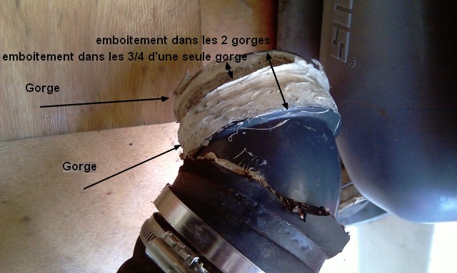

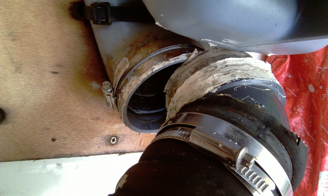

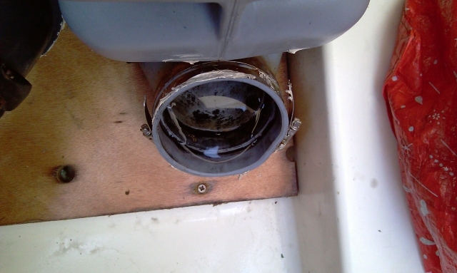

Diametre 90mm, par contre je pense avoir compris...
C'est à cause du bricolage de l ancien proprio, car il a mis du mastik ou il fallait pas et le raccord n'était pas enfoncé jusqu'au fond du waterlock...
Il y a donc 2 gorges (ou tranchées) sur le raccord qui viennent sur le waterlock, hors il n'y avait que 3/4 d'une seule gorge qui était emboitée.
Je vais donc "nettoyer" le raccord et voir comme il s'enfonce dans le waterlock.
Merci et a+
