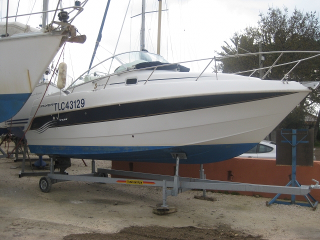

Ca va être long d'attendre ! En tout cas il est assez récent (2005) et le V6-GXi DP n'a que 100h... Après un bon polish, il sera comme neuf... Photo de la bête attachée.
Il me reste donc 2 mois pour trouver la remorque idéale... Je vais sans doute prendre une 2 essieux mais le modèle 3 essieux me tente et n'est que 100 eur plus cher... donc difficille de choisir !
